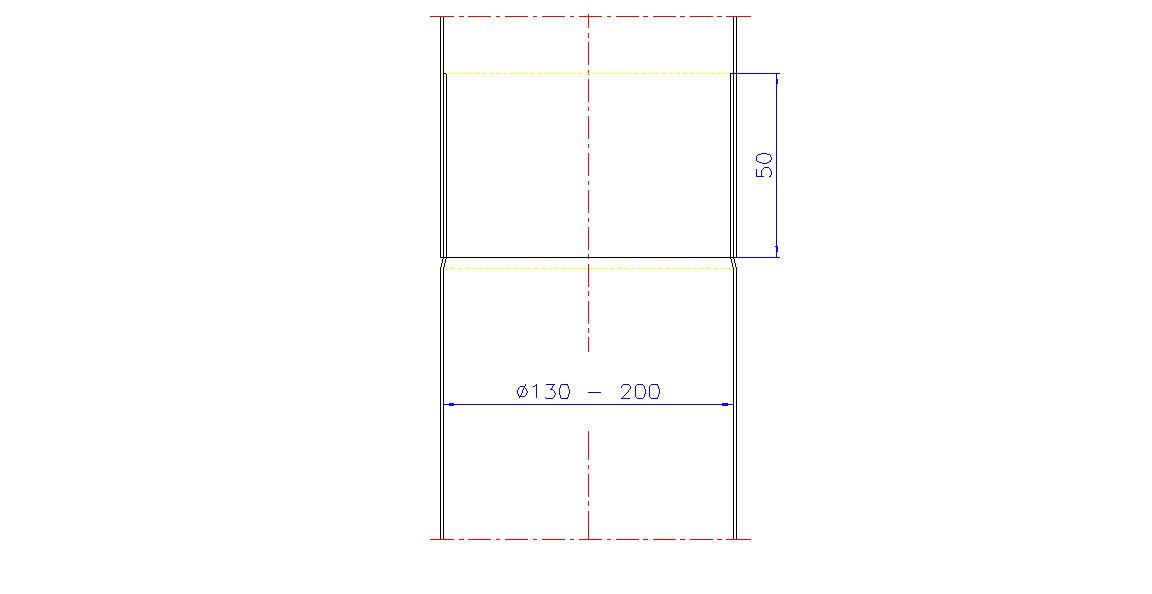

OdgovorNapisal/-a pepa » 22.3.2009 13:16
Tukaj gre za razteg inox pločevinaste cevi#0,8mm različnih fije od 130 do 200mm dolžine 1m.

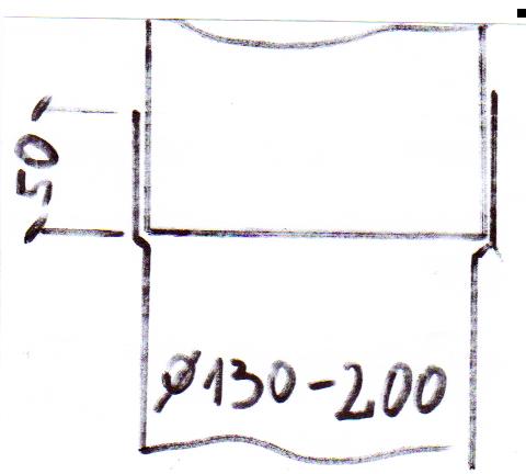

OdgovorNapisal/-a vouka » 23.3.2009 9:51
Ali takšna varianta ne bi bila dobra?
Za izdelavo je mnogo bolj enostavna.

OdgovorNapisal/-a pepa » 23.3.2009 14:42
Seveda bi bila dobra,samo kako jo naredit?Mislim,da jo je težje skupaj kot pa raztegnit. Imate mogoče kakšno idejo?

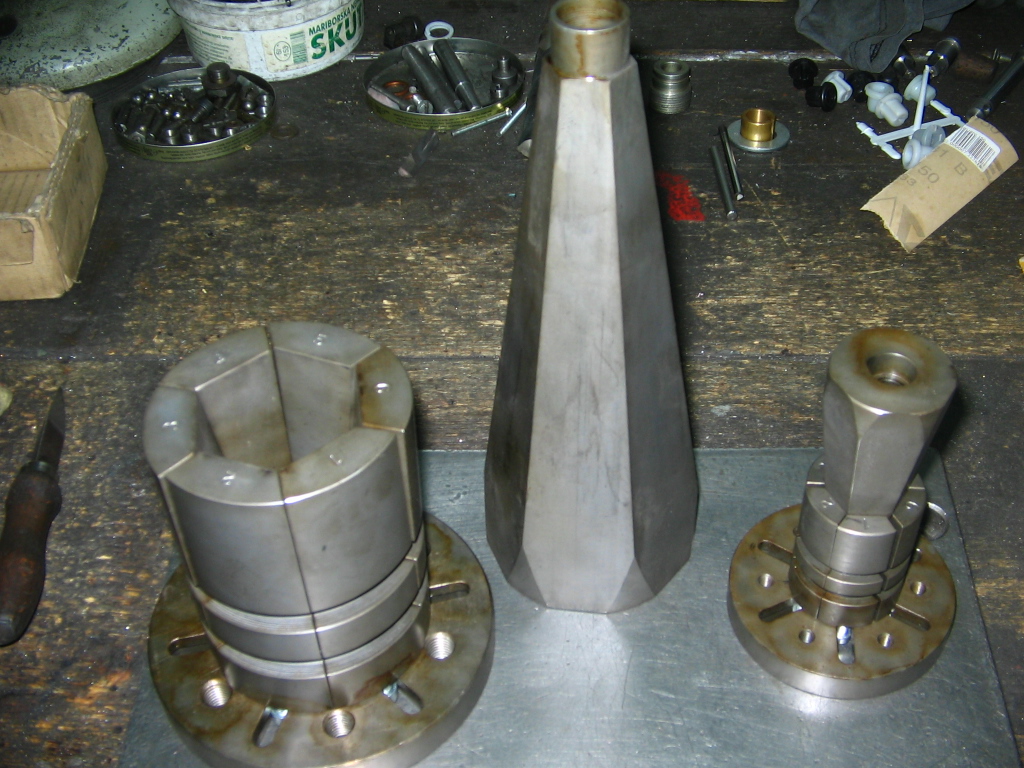

OdgovorNapisal/-a gregor24 » 24.3.2009 17:10
Nase je tako izgledalo,ce mislim pravilno.

OdgovorNapisal/-a pepa » 24.3.2009 20:31
Kako dolgi kos se je pa raztegoval s tem orodjem?

OdgovorNapisal/-a gregor24 » 25.3.2009 7:02
Mislim da z vecjim 80mm z manjsim pa 50mm

OdgovorNapisal/-a pepa » 25.3.2009 20:23
Potem bi rabil najmanj štiri to se pa cenovno ne izpelje,ker vem,da to ni poceni stvar!

OdgovorNapisal/-a okigor » 25.10.2010 21:24
gregor24 napisal/-a:Nase je tako izgledalo,ce mislim pravilno.
Kaj ta manjši expander je naprodaj ?
V kaj ga pa vpneš da potem raztezuje cev ?

OdgovorNapisal/-a SAJKO » 25.10.2010 22:36
Trn vleče hidravlični cilinder, kar pomeni, da moraš imeti hidravlični agregat. Cena orodja je pa tako-serije tu verjetno niso v 100 000 kosih, zato se da pri materialu kaj prišparat, pri izvedbi pa tudi. Par let nazaj, ko sem delal v taki branži, sem kar nekaj podobnih orodij naredil.

OdgovorNapisal/-a magnum44 » 26.10.2010 16:47
Me zanima zakaj mora biti ravno tako zakomplicirano (mislim trn in notranja oblika ravno šesterokotnik)?
Ali ne bi ravno tako delovalo, če bi postružil v enem vpetju zunanji premer, v notranjosti pa konus, potem še konusni trn, na koncu zunanji del prerezal na segmente (tračna žaga, žična erozija, rezalna plošča...)
Tako bi bilo po mojem mnenju res veliko ceneje in hitreje.
