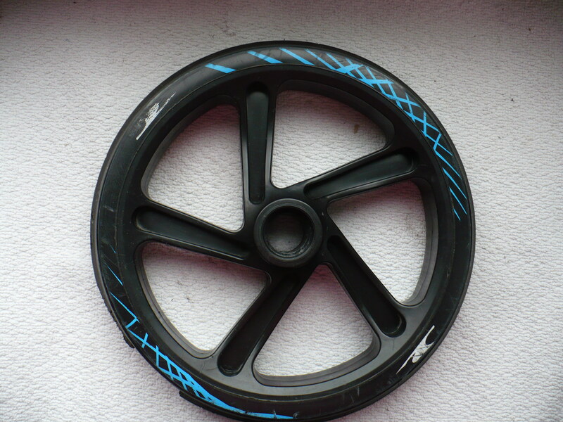

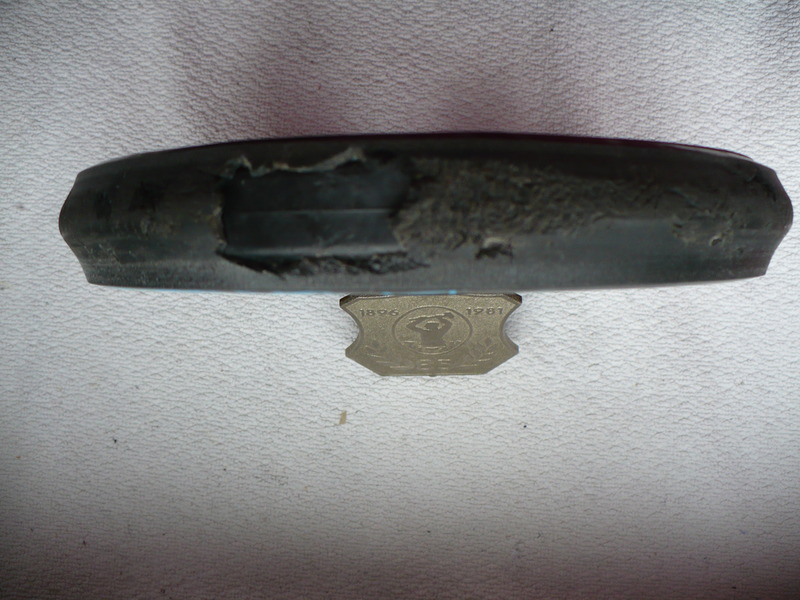

Ali kdo popravlja kolesa od skiroja na katerem je iztrošena ali poškodovana guma?

Saj sem poiskal prodajalce, potem sem iskal proizvajalce, vendar jih nisem našel. Zato sem povprašal še tu, ker se mi ne zdi primerno zavreči celotno kolo samo zaradi poškodovane gume.

Kolesca za cenene skiroje se ne popravljajo, ker se gume ne izdelujejo posebej. Kolesca so dvokomponentno narejena v kalupu, enako kot kolesca za rolerje. Na nosilni obroč iz trde plastike je v kalupu brizgana še mehka plast, ki je v funkciji gume.
Gume se menja samo pri bolj resnih skirojih, običajno le pri električnih skirojih, ampak pri cenenih prav tako ne.
Kako si iskal ne vem, jaz sem takole:
https://www.google.com/search?q=rezervno+kolo+skiro
Mogoče bi res lahko kdo obnovil tako kolo, cena bo pa :roll:
