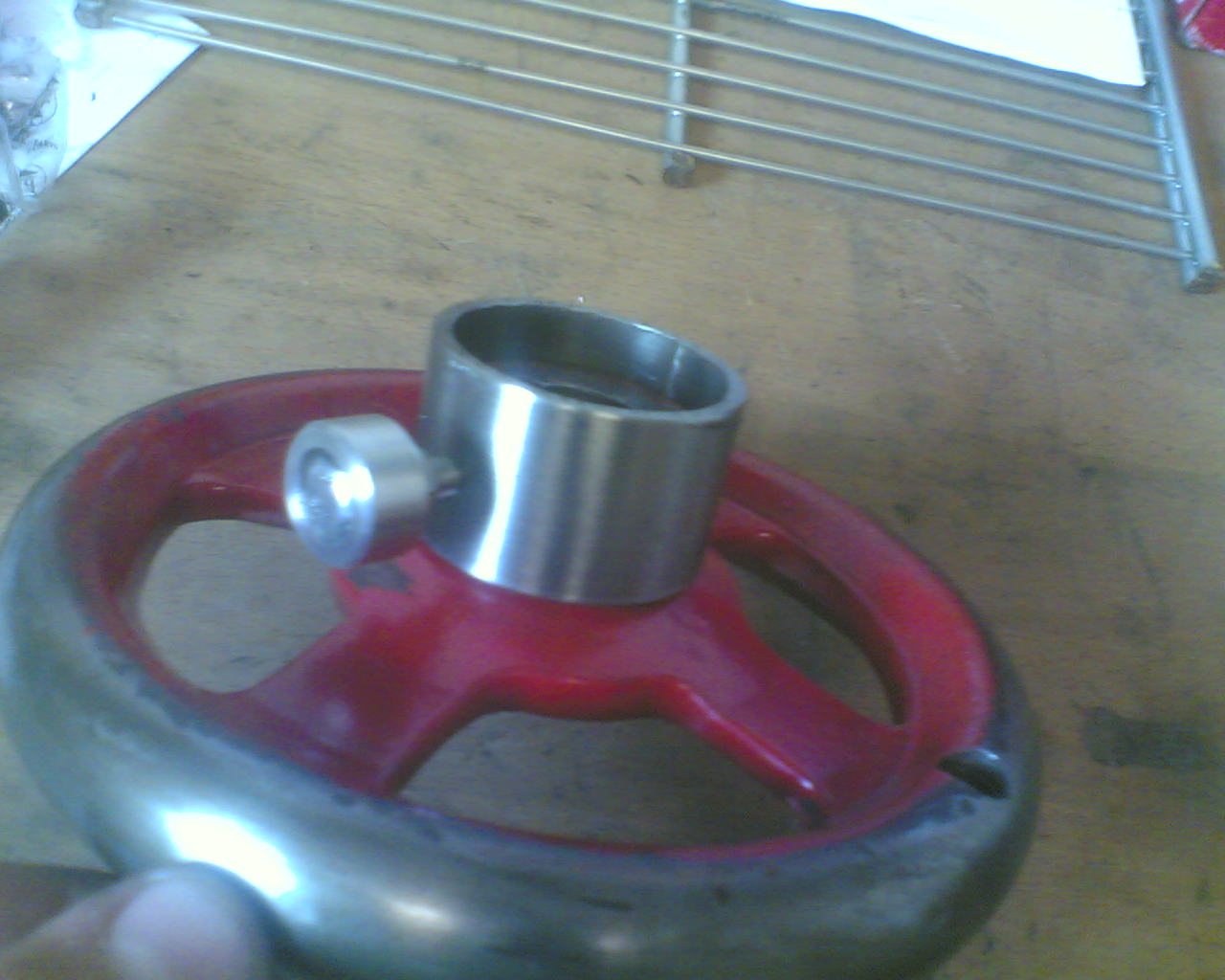

spet imam težavico, ker sem si nekaj zamislil, sedaj pa ugotovil, da rešitev ni ravno idealna.
Na šepingu pri navpičnem suportu mi manjka skala (sicer sem po spletu gledal slike pa nekateri imajo to skalo, drugi pa ne). Pa sem se jo lotil izdelati, ugorovil sem da se pri 1 obratu vretena suport premakne za 5mm. Torej so črtice na skali za 1mm pomika razporejene na 72°. Rad bi pa naredil še črtice za desetinko mm, torej vseh črtic 49.
Stvar sem si zamislil tako:
na kolo za vrtenje vretena postružim utor, naredim pušo (številčnico) prečno nanjo pa navoj za vijak. Ta vijak bo držal to pušo na kolesu in pa če ga bom zategnil bo onemogočil vrtenje puše... Do tukaj je vse super.
Težava se pa pojavi kako narediti črtice. Puša je jeklena (iz pohištvene cevi), zunanjega premera 48mm. Najprej sem mislil, da bi jih natolkel s sekačem, pa se ni obneslo. Potem sem mislil, da bi si naredil "načrt številčnice" in ga natisnil na samolepilno folijo, vendar bi se potem lahko ta folija po svoje zavrtela in uničila.
Kako mislite, da bi bilo, če bi narisal črtice z vodoodpornim flumastrom in potem polakiral?
Res bi prosil za kakšno idejo, meni jih je zmanjkalo :cry:
Hvala!
Še slika:

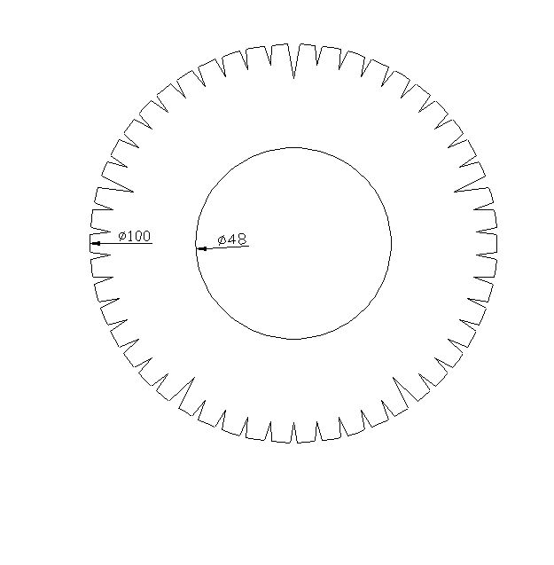

V AC sem narisal takšno skalo. Sedaj pa ji je potrebno poslati samo še enemu, ki ima lasersko rezanje in določiti debelino pločevine iz katere bi jo izrezal.
Številke bi potem vtisnil z modeli. Lahko pa bi jih tudi izrezal z laserjem, če bi se malo poigral in jih narisal. Lahko bi tudi zarezo za pol milimetra naredil nekoliko večjo, da bi se bolje znašel.Sedaj sem poudaril samo zareze za milimeter. Lahko bi na tvoji puši zastružil kakšen milimeter manjši premer, tako da bi se skala lepše vsedla preden jo boš zavaril ali kako drugače pritrdil. Lahko bi naredil večjo skalo in nanjo naredil stotinsko razdelitev. Lahko bi....
Upam, da bo ideja iporabna in da imaš v bližini kakšnega rezalca. Nebi ti smel računati več kot nekaj evrov.

Številčnica po obodu puše. Pušo pošmirglaj da bo gladka.
- rabiš selotejp - po katerem se da pisati, dobiš ga v knjigarni - zahtevaj prosojni matiran selotejp ne gladki.
- rabiš navadno plastično mapo
- nariši skalo na papir (D x 3,14 in nato razdelba)
- vstavi skalo v prozorno mapo in na zunanji strani mape čez skalo nalepi selotejp (skala je vidna skoz mapo in selotejp) prenesi skalo s pisalom na selotejp. Selotejp snami in ga nalepi na obod puše. Naostri si in čelno poravnaj sekač, ter z urarsko natančnjostjo in enim udarcem kladiva vsekaj vsako črtico. Nato snemi selotejp in natolči še številke. S črnim lakom nato popleskaj čez številčnico in takoj obriši s krpo. po potrebi fino pobrusi. V zarezah bo ostal lak okolica pa čista svetla -številčnica bo dolgo vidna kljub čiščenjem stroja.

@Krpan: dobra rešitev, čeprav bi raje naredil številčnico na pušo. Kolo vretena je vodoravno in ravno na taki višini, da takšne številčnice ne bi videl ne zgoraj ne spodaj.
@ms1951rd: to, da bi narisal razvito številčnico, jo natisnil in nato natolkel s sekačem je bila moja prva ideja, samo na cevi sekač ob udarcu preveč rad zdrsne. Zato sem to idejo tudi opustil.
Čeprav mogoče, če bi malo močneje zarisal z iglo, ali pa če bi naredil nekakšno priravo, da bi držala sekač v liniji... Kakšan ideja?

Pušo moraš vpeti v primež in sekač mora imeti zelo mali kot klina (zelo špičast) pa roke se ti ne smejo trest, pa samo en natančen udarec, to kar ti rabiš smo že počeli v delavnici in garantirano deluje. Lahko pa vzameš točkalo ("kirner") in natolčeš točkice. Pri dobro vpeti puši nima sekalo kaj odskočit.
kar korajžno, če ne pa seč v denarnico, da ti to naredijo strokovnjaki na laserju

Postopek z lepilnim trakom in sekačem je zagotovo dober. Delitev premice razvoja na lepilnem traku je lahka in zelo točna.
Toda tisto kar je na sliki me spominja na starinske dele šivalnega stroja ki sem jih enkrat tudi sam hotel obdelovat, ter ugotovil da so zelo trdi(na šivalnih strojih je kar nekaj delov cementiranih in nitriranih, pa še odlitki so trdo silicijevi). Sekač bo v tako trd materijal teško prijel. Zato svetujem da postružiš pušo iz navadnega železa, ki ima le 2 mm stene in jo nasadiš na obstoječe z krčnim spojem (segrevanje..)
Dobil boš mehko površino kjer ti bo sekač z vodilom odlično prijel, in nekoliko večji premer in tazvoj Pi*d bo še večji pa bo lažje narisat.

epsengineering - Še enkrat preberi "nicomajstrovo" vprašanje in poglej sliko. Kolo je postružil, pušo pa izdel sam iz navadne cevi - kakšen cementiran ali nitriran material - ali sploh razumeš funkcijo kolesa in izdelane puše ter vprašanje, ki je bilo postavljeno ?
promehanik - Seveda se kolo dobi v Ulmerjevi trgovini naprimer v Mariboru, toda nobeno kolo nima skale - noniusa, saj izdelovalec ne more vedeti namen vgradnje kolesa in prestavnega razmerja. "nicomajster" pa kolo tako in tako že ima in želi le skalo na puši kolesa.
