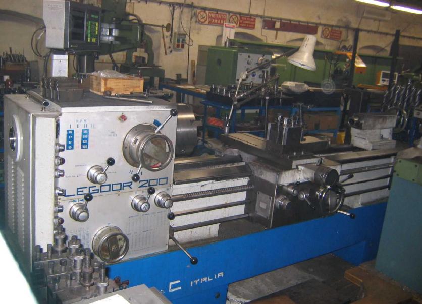

Na stružnici Legoor 200 (glej sliko) mi manjkajo podatki za rezanje navojiev. Če ima kdo takšno stružnico prosim, da bi slikal čelno stran in mi posredoval sliko.
Hvala že v naprej.

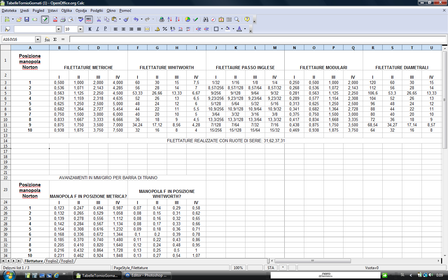

OdgovorNapisal/-a frlek » 1.2.2014 0:21
Pozdravljen!
Če ti ta tabela kaj pomaga, ti lahko pošljem tudi xls datoteko.
