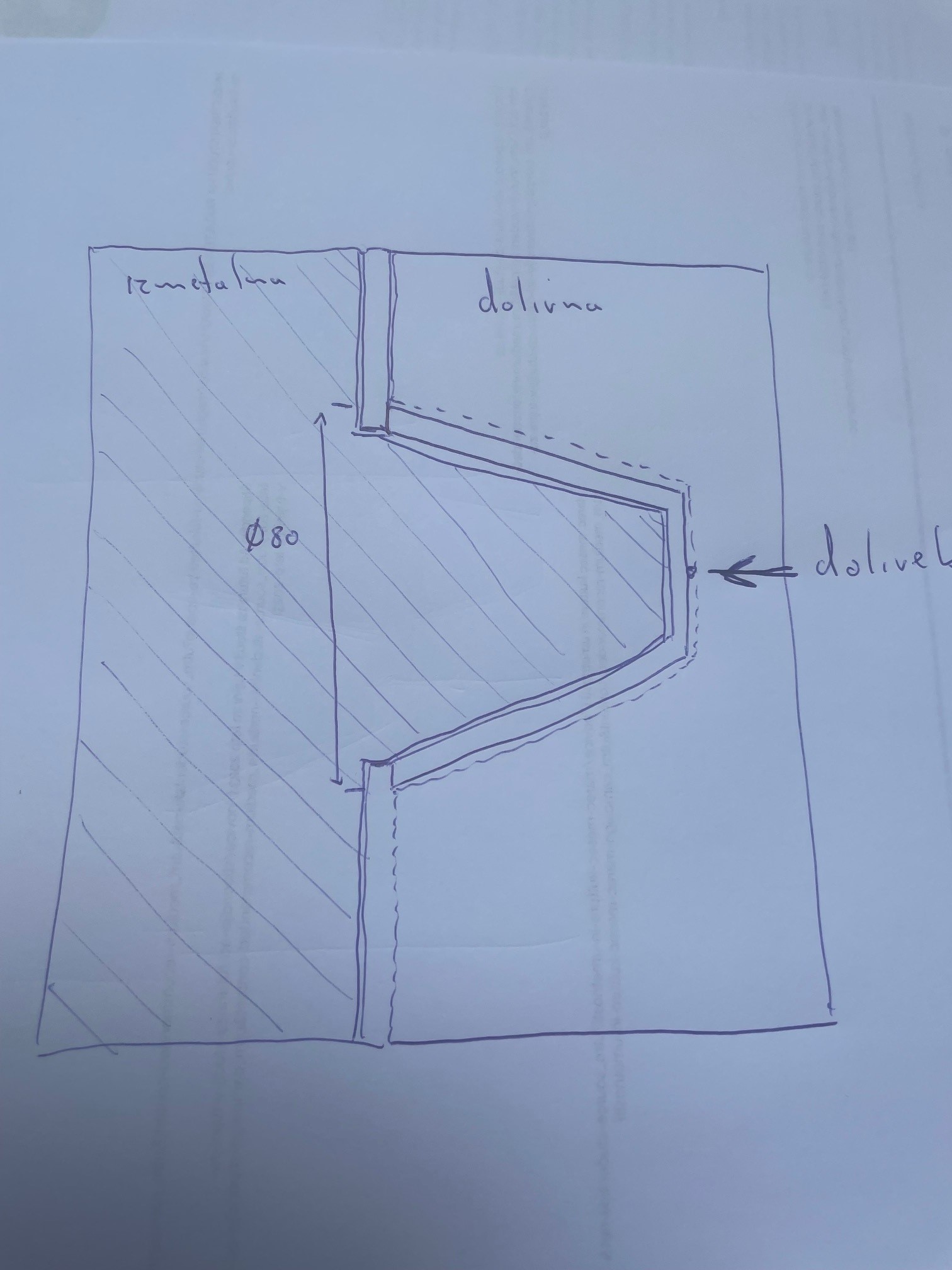

OdgovorNapisal/-a 533 » 27.3.2023 11:36
@Duroplast hvala za pojasnilo,
ampak še malo Vas rabim... :D
Spodaj slika- skica recimo da je moj izdelek kozarec fi 80mm pa če gledam je potem moja površina po delilni cca 50.25 cm*2 x 350bar /1000 = cca 17,5 t, recimo na 20 ton zapiralne lahko brizgam tale kozarec?

OdgovorNapisal/-a vili » 27.3.2023 11:56
ker gre pri brizganju plastike za neko testasto stanje, jo lahko obravnavaš kot "vodo", in ta tlak plastike deluje na površino delitve orodja???, pomembna je projekcij izdelka na delilno površino, oblika izdelka ni pomembna, ja bo nekaj takega 50... vsaj tako mislim..., bo duro povedal...
