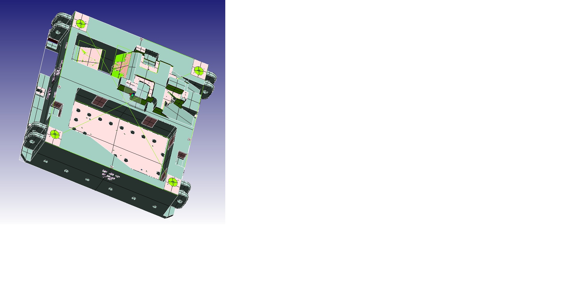

kdo ugane koliko ur frezanja je na komadu, če se obdelujejo vse površine ki so roza,ter vse izvrtine. dodatka za obdelavo je 15mm na steno, treba je narediti tudi priravnavanje zadnje strani( dodatek 15mm) velikost komada je 2100X2100X700 material (gus)izdeluje se na 4 osnem frezalnem stroju, vse razen izvrtin ki pridejo na poševne površine. kdor ugane da za pir :) seveda vrnem nazaj

pozabil sem dodat da imajo vse roza površine toleranco do 0.03mm, izvrtine pa so po večini H7

To je malo neumno vprašanje moral bi imeti 3d model
in vrsto orodja, s katerim se je delalo in stroj, kaj zmore.(parametri orodja ali parametri s katerimi lahko dela stroj s tem orodjem.)
Z zadnje strani poravnavanje, vrtanje in drejanje vseh lukenj--obračanje in rezkanje vsega z vrha.
Zraven sem štel tudi luknje za puše.
Ne vidi se kakšne luknje in koliko lukenj je z zgornje strani(tiste male za vložke)
Pri kakšnih optimalnih pogojih in dobrim orodjem bi rekel 30-40 ur- lahko se pa zavleče krepko čez 100ur.
Zmeraj so zunanji dejavniki, sicer se gus kar hitro in lepo izdeluje če je čist.Če je pa v njem pesek in lunkerji, ti pa oteži tako vrtanje, struženje kot rezkanje,ali pa če je bolj švoh stroj in slabše orodje +++ure...

sej zato sm pa napisal v naslov malo za šalo malo za res. komad se še izdeluje... zanima me samo tko okvirno kolk bi drugi ocenili takšn del. res pa je da če bi hotu točne podatke, bi vam povedal vse... no trenutno uporabljam rezkalno glavo fi80 dolžina trna 400mm, ker z drugim razpoložljivim orodjem ne pridem zravn. 750 vrtljajev, pomika 1300 mm/minuto, globina reza 0.5mm, mogoče parametri niso idealni, ampak tako vsaj lahko normalno delam, drugače pa trese kot hudič.:)
jst računam nekje 80h drugač se pa zaenkrat super obdeluje.
