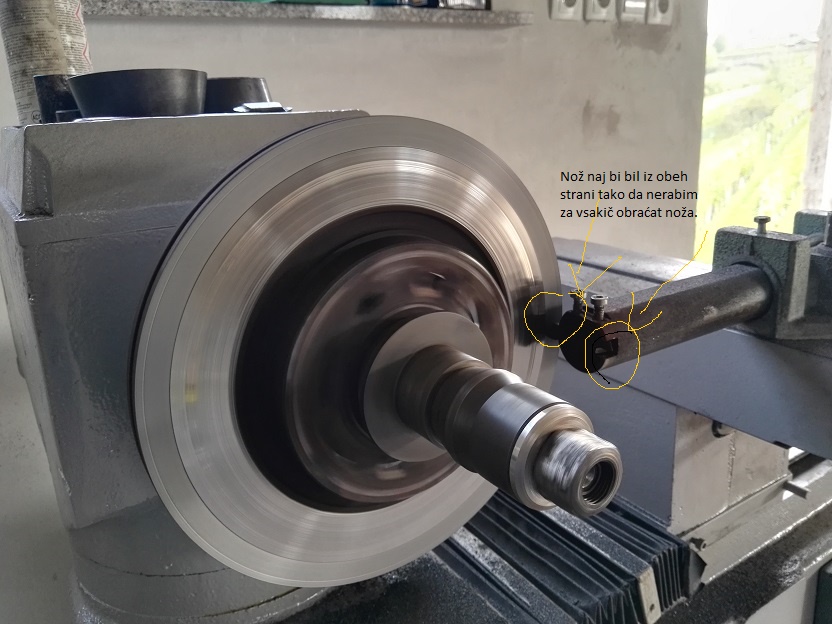

Rabil bi nož za streuženje avtomobilskih diskov in bobnov.
Imam stružnico PND italjanskega proizvajalca m zanima me če se da dobit nož ki ima iz obeh strani rezilom vpetje imam 1cmx1cm .
Lep pozdrav

OdgovorNapisal/-a predator3 » 9.10.2015 16:45
Pozdravljen
Firma "IMPERO" je svoje čase prodajala tak nož da je imel levo in desno ploščico in si jih laho obračal pod različnimi koti.
Zastopnik mislim da je BMR-TRADE jaz imam tak nož ampak takrat je bil drag kot žafran.

Re: Nakup nožev za streužnico
OdgovorNapisal/-a vili » 10.10.2015 11:02
na jeklo 10x10 primerne dolžine, da bo šlo v "borštango" nalotaj z obeh strani karbida in to je to
vzameš dva noža levega desnega ( primer iscar swdpl 1010 r/l), ju prireži na primerno dolžino in ju zvari, tudi tako gre...

OdgovorNapisal/-a Slavcr » 11.10.2015 6:53
Hmmm..., kaj pa nož, ki bi stružil obe strani diska istočasno in s tem naredil res popolnoma vzporedni ploskvi? Seveda z nastavljivim razmikom; globina struženja itak mora biti 'šparovna' ... ?
Slavcr
Prispevkov: 715
Pridružen: 14.8.2006 12:58
OdgovorNapisal/-a petkovar » 11.10.2015 7:18
zdravo,
zakaj bi stružil obe ploskvi hkrat? saj važno da diska ne izpneš, če nož samo zamenjaš bosta polskvi simetrični.
pa z 10*10mm nožki, boš težko kvalitetno postružil disk.
so pa diski v 21stoletju že tako poceni da, velikokrat nima smisla tvegat nesreč in disk dodatno tanjšati...
Glede na sliko imaš tukaj nekam hude obrate....
petkovar
Prispevkov: 86
Pridružen: 16.8.2008 12:02
OdgovorNapisal/-a vili » 11.10.2015 9:42
ta "nožek 10x10" je vpet v "borštango" cca fi 50 :o

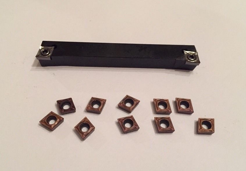

Še slika kar bi rad imel.
nož pmd.JPG (34.34 KiB) Videno 2743 krat
bbavto.si
Prispevkov: 10
Pridružen: 9.10.2015 6:12
OdgovorNapisal/-a spidi64 » 13.10.2015 7:46
Najbolje da po spletu naročiš levo in desno držalo ter ploščice,strošek pod 100€
spidi64
Prispevkov: 57
Pridružen: 10.1.2013 18:49
OdgovorNapisal/-a KOUTER » 13.10.2015 7:59
To je popolnoma drugačen nož kot na prvi sliki.To sta levi in desni nož na enem držalu in ne vem kaj bi z tem nožem profitiral.Ti rabiš l in d nož in z vsakim čelno postružiš svojo stran diska.
KOUTER
Prispevkov: 1019
Pridružen: 28.1.2007 20:35
OdgovorNapisal/-a vili » 13.10.2015 9:14
to je nož pclcr 1010 in pclcl 1010, po sumitomo-tu, mislim, da imajo v bts-ju, malo pokliči
prireži, zavari, pobrusi in si zmagal
kolikor vidim je to namenska stružnica, in ni možno imeti dveh nožev ima bbavto kar prav, l/r nož je zmaga, 100 do 200 € bo pa dal, sabo ne bo nič odnesel :lol: , ali pač

To sem najdu na ebay-u .
http://www.ebay.co.uk/itm/8mm-Left-And- ... 33aaf784e9
