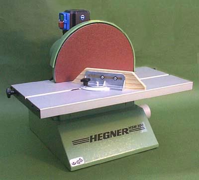

Naredil sem si manjši kolutni brusilnik za les,kot ta na priloženi sliki.Imam pa problem,kako pritrditi brusni kolut na rotacijski krožnik.Dosedaj sem jih lepil kar se je pokazalo zelo nepraktično pri zamenjavi brusnega koluta.Pri tovarniških strojih je to izvedeno tako,da se kolut enostavno pritrdi na podlago in ko je izrabljen se ga ravno tako odlepi.Kakšna podlaga je to in kje bi se jo dalo dobiti?

Najbolje je, da pritrdiš s t.i. ježkom.Včasih se je to dobilo za kupit brez večjih težav trgovinah, ki imajo v svojem programu tudi brusni papir. Brusni papir potem kupiš ka, da se da pritrditi na tega "ježka"

če hočeš da je zadeva tako kot je treba mora imeti trdo podlago, zato ježek odpade ( je pa v redu za ročne vibracijske). Papir kupi samolepilni, pa ne bo problema.

Najlepša hvala za odgovore.To bo u stvari majhen kombiniran brusilni strojček,na katerem bom lahko kaj majhnega zbrusil ali spoliral ali pa če bom pretaknil jermen na drugo jermenico,nabrusil tudi kakšen sveder.Za moje potrebe več kot dovolj.
