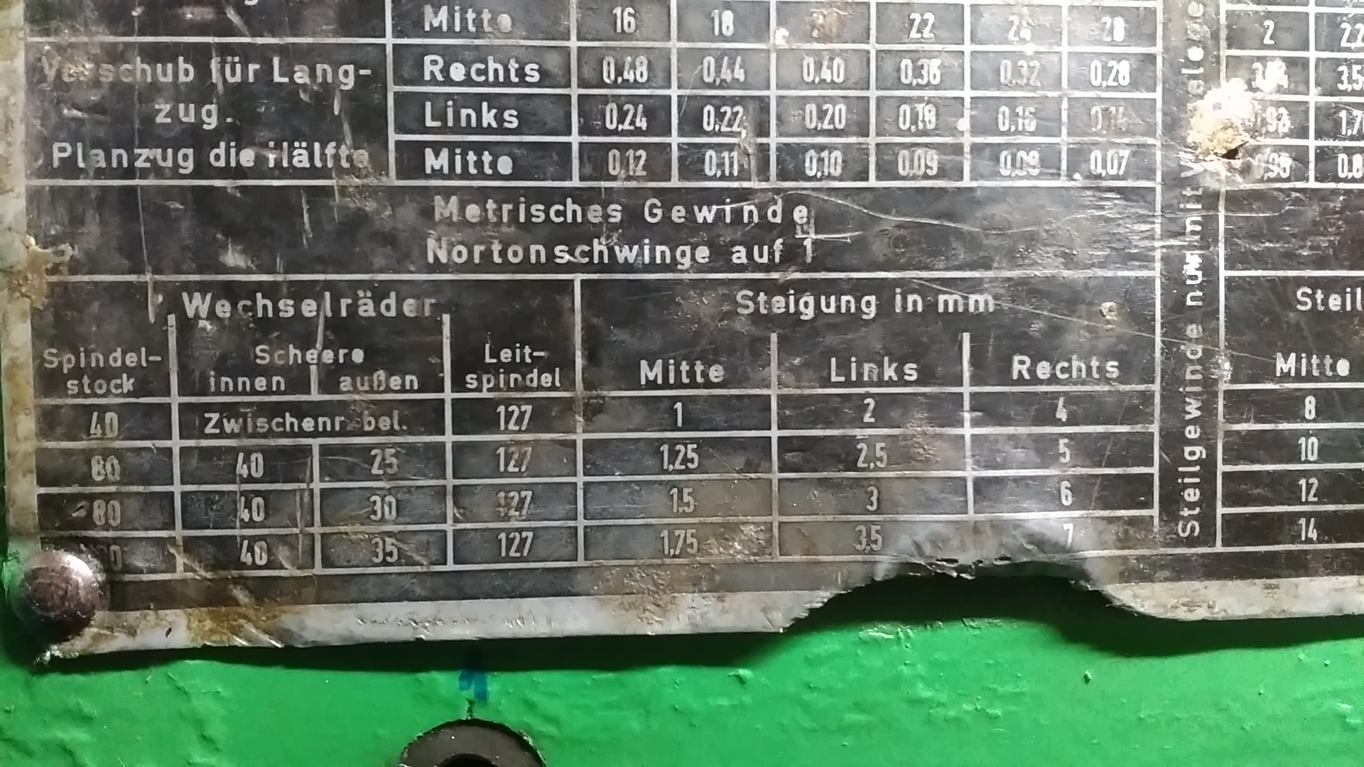

Pozdravljeni! Pred kratkim smo kupili starejšo stružnico znamke Fischer (kater model je, še ugotavljamo). Prejšnji lastnik je zaradi prostorske stiske stružnico predelal tako da je motor in reduktor namestil na vrh. Nas pa zanima, če kdo kaj več ve o vrezovanju navojev? Po tabeli ki je prikovičena nad ročicami s katerimi naj bi se spreminjalo pomik, se ne da prav nič spomagati, je možno da je potrebno menjati zobnike? Bi bil zelo vesel, če bi kdo iz spodaj priloženih slik znal vsaj kakšno besedo prevesti iz nemščine v slovenščino, lahko tudi v angleščino. Za vse odgovore se že v naprej zahvaljujem. Lp

tabela rezanja navojev:
gornji del rezanje whitvort navojev na istopni gredi menjalnika zobnik z 40 na spodnji gredi z 80 vmesni zobnik poljuben, korake navojev nastavljaš z norton ročico to je tista spodaj, ki se zatika v luknje in z ročico links - levo, mitte - sredina, rechts - desno
spodnji del tamele metrični navoji:
menjati je potrebno zobnike po tabeli spindelstok - gred reduktorja 40, vmesni poljubni, spodnja gred 127, ta gre vedno
druga vrsta 80 notranji zobnik na škarjah 40, zunanji 25 spodnji 127
in tako naprej
ročica nortona na 1, in ročico levo, sredina, desno...
