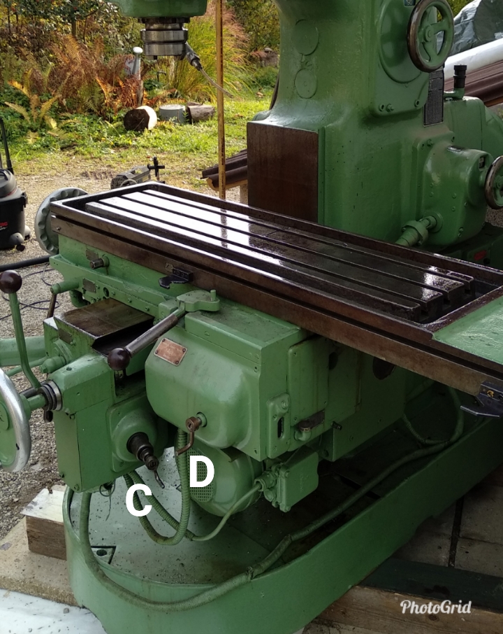

Predvidevam da je A rocka hitri pomik, B rocka delovni pomik. Kaj pise na treh tablicah, srednja je verjetno neutralno?

Za C in D mali rocki se mi pa tudi priblizno ne sanja cemu sluzita.

OdgovorNapisal/-a vili » 24.10.2018 8:15
ti dve ročici sta verjetno kakšno mazanje, če se vrtita okoli in okoli...
tisti quer bo ena smer gibanja mize, probaj..., senkrecht pa pravokotno na to..., tako nekako, gornji napis pa govori o nekem nalivanju olja???...

da ni B menjalnik ročka, s katerim preklaplaš pomik med različnimi osmi (kot na guk).

Rocke ste pravilno navedli. Ze obvladam :D Skrivnost ostane samo se mali gumbek na sliki levo, zdi se kot da nima funkcije. Glavno stikalo je zraven, motor se vklapla pa na "joysticku" pri mizi.

[quote="marincspeedshop"Skrivnost ostane samo se mali gumbek na sliki levo, zdi se kot da nima funkcije.[/quote]
tipka za motor da lahko lažje prestaviš menjalnik?
