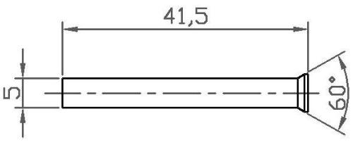

Ali kdo ve, kje bi bilo možno naročit prebijače fi 5 (inserti) za Genelli Allori orodje (Amada). A kdo take prebijače dela v Sloveniji?
