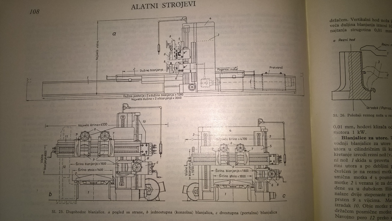

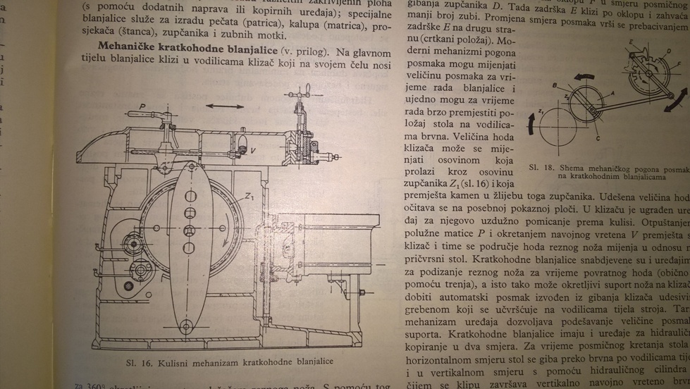

[attachment=1]WP_20210725_12_19_06_Pro.jpg[/attachment]
[attachment=0]WP_20210725_12_18_29_Pro.jpg[/attachment
mi ni dalo miru, gornja slika stroj z dolgim gibom, konzolc in portalc, spodnja, šeping z ovozo, so pa tudi šepingi na hidravlični pogon, tako malo za edukacijao, če želite, smete preskočit mojo objavo...
če mi dovolite dodati, ti z dolgim gibom so bili primerni za pripravo varilnih robov, "širfanje"..., dobro pa še kaj...

če pogledava hrvate, gornji sliki iz tehničke enciklopedije, pravijo oni obema strojem s kratkim in dolgim gibom blanjalica...???, kaj pa je blanjanje pa pojma nimam, sem pozabil..., veva pa, da so delovni gibi pri obeh premočrtni..., no imaš pa tudi phalne stroje za ozobje - felovs, maag..., kotalna postopka...
