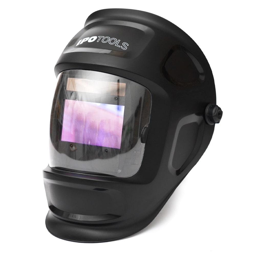

Pozdravljeni, sedaj sem kupil varilni aparat Iskravar iMig350 ki je Synergic saj sem bolj kot ne nov v tem. Seveda sedaj potrebujem tudi dobro varilno masko. Ker ne varim tako veliko se mi ne zdi, da bi moral odšteti zdaj 100€+. Našel sem varilno masko Ipotools X800A
https://www.ipotools.si/varilna-maska-x ... ption=true
Zanima me če si to masko kdo lasti in ali je dobra za uporabo saj ima, veliko vidno polje tudi veliko možnosti nastavitev ima prav tako pa 4 senzorje zato se mi zdi ta maska dobra. Povejte mi še vi svoje mnenje prosim.
Hvala za vaše odgovore:)

To lahko pove edino kdo, ki jo je preizkusil v več situacijah.
Jaz sem imel eno tega cenovnega ranga. Zelo v redu, pri gorečem obloku. Pri ugasnjeni pa nisem skoraj nič videl skoznjo, je bila preveč zatemnjena in sem moral varilno mesto skoraj vedno osvetliti z neko močno lučjo. Ali pa variti po starem - odmakniti masko, čisto približati elektrodo ter skoraj istočasno primakniti masko ter vžgati, preden bi spet 'odlutal' stran od varilnega mesta... :D
Ja, pa rosenje, ko v hladnem vremenu dihaš vanjo. Tale se mi vidi precej zaprta in blizu 'smrčka'?

Kot je napisal slavc, te poceni maske so pred varjenjem že precej zatemnjene, tako da je težko delati. Sam sem kupil eno za okrog 150€ in je podobno sr*nje.
Npr pri tej
http://www.varesi.si/trgovina/avtomatsk ... ilna-maska
piše, da je zatemnitev pri "odprtem" stanju 4, kar je precej temno in moraš imeti delovno mesto precej osvetljeno, ampak spet ne toliko, da bi senzor zatemnitve reagiral.

Ja. Skoraj kot da bi mel gor očala za varjenje z avtogenom.
Zdaj imam eno za 170€, ki je v redu. Za amatersko rabo, seveda.

Hvala za odgovore in nasvete... Kako močno po DIN-u seveda pa je najboljše imeti zatemnjeno da se še skos vidi lepo čez vidi kot varit?
