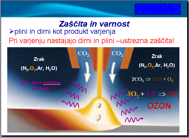

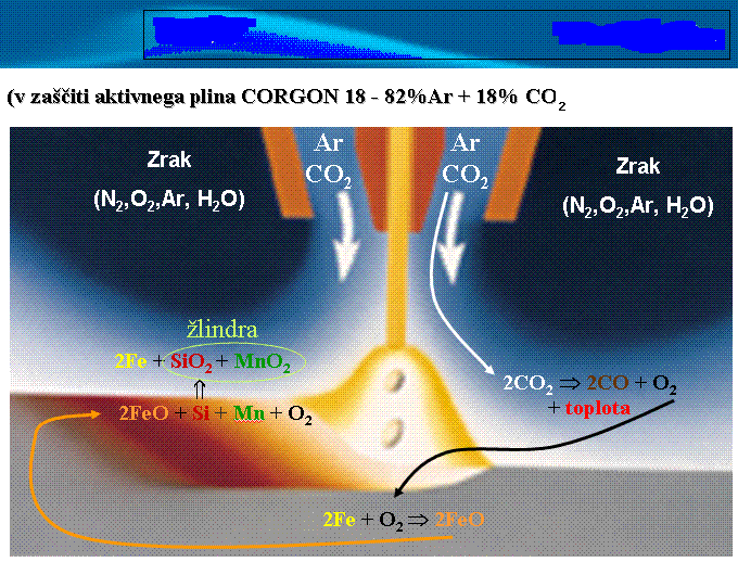

Pri varjenju nastopa veliko kemičnih reakcij, da ti približam:
Upam, da ti bo slika malo bolj jasna :wink: !
