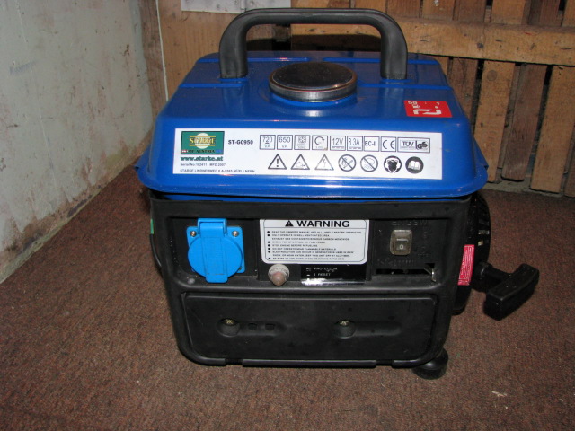

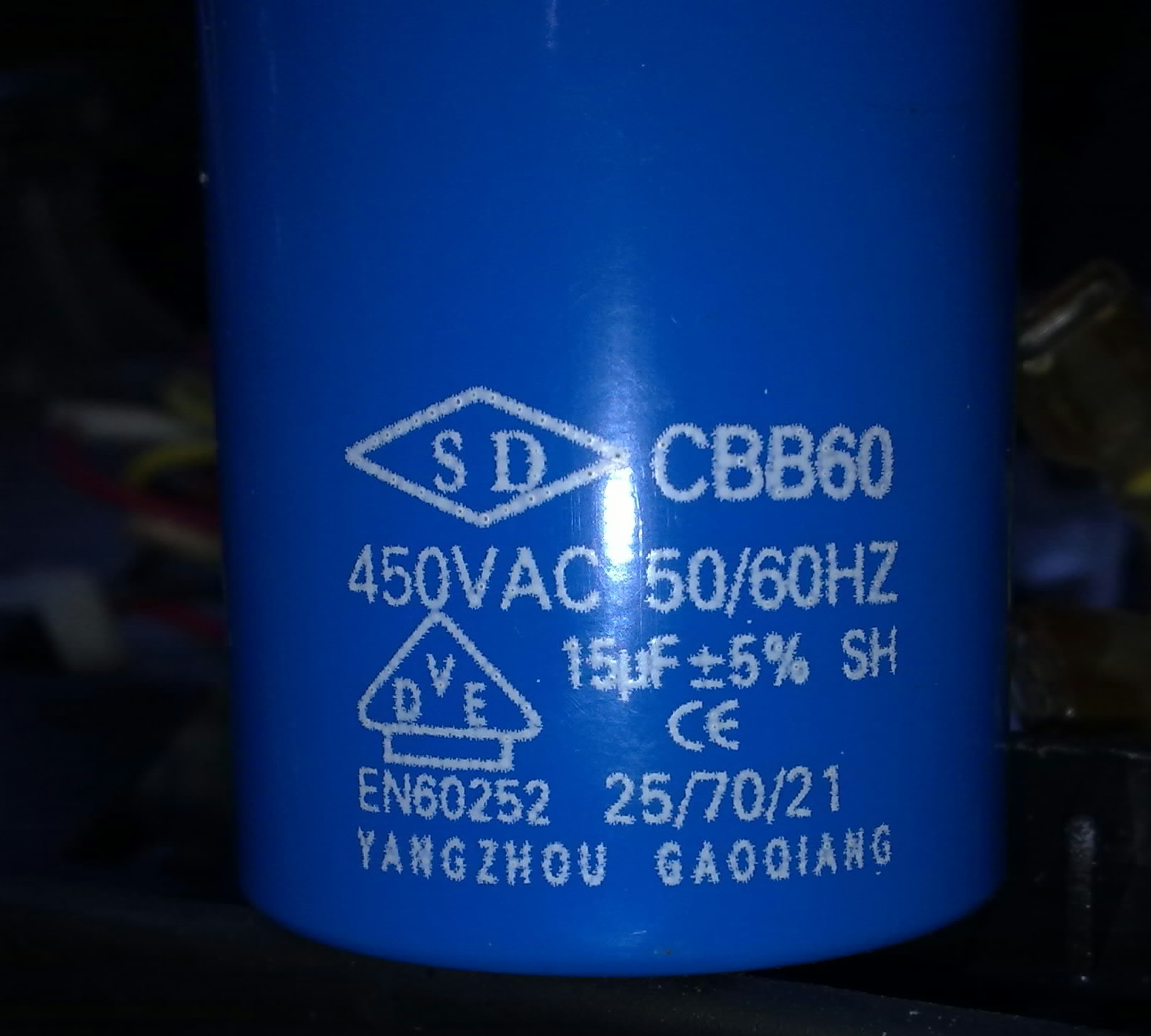

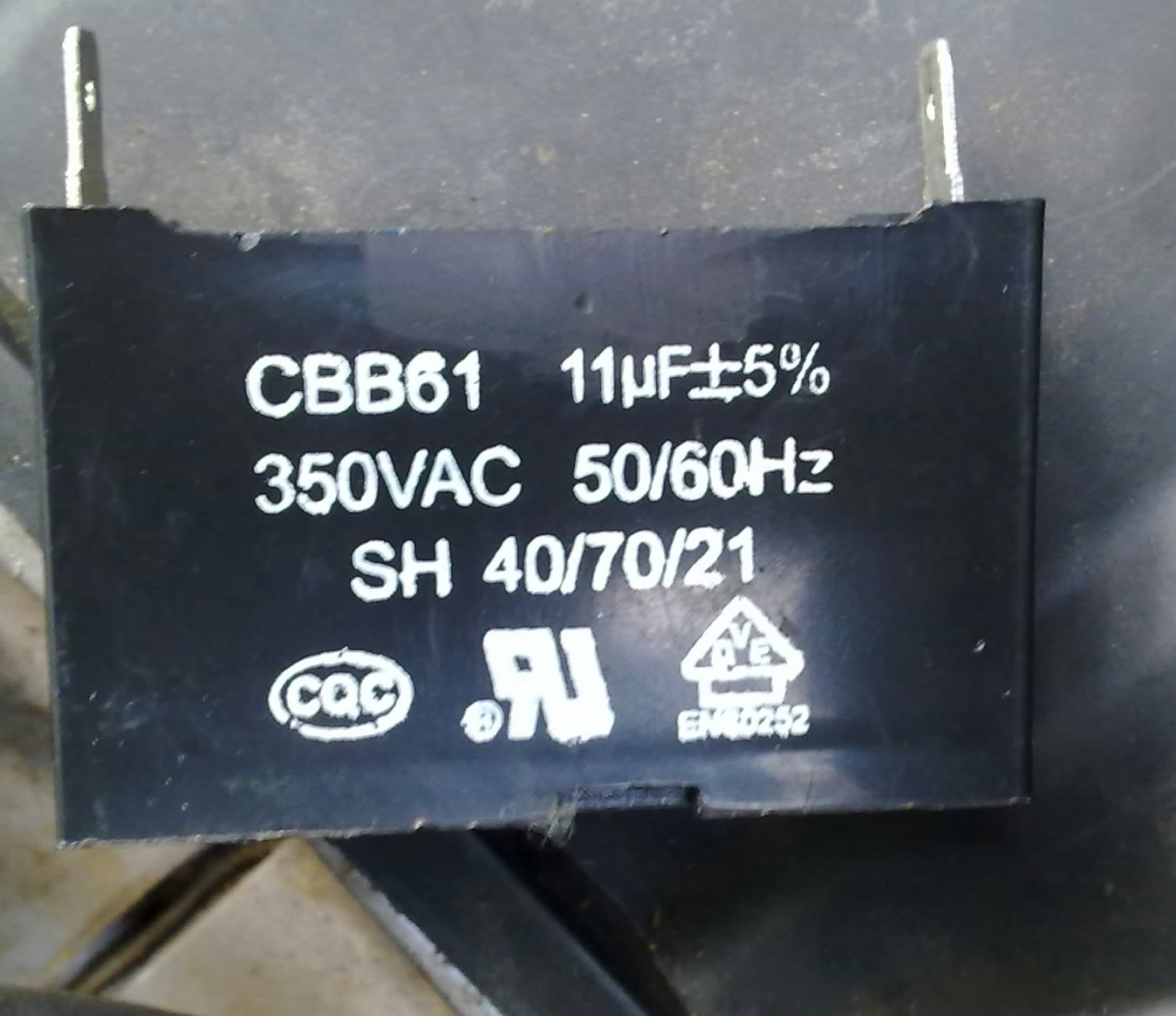

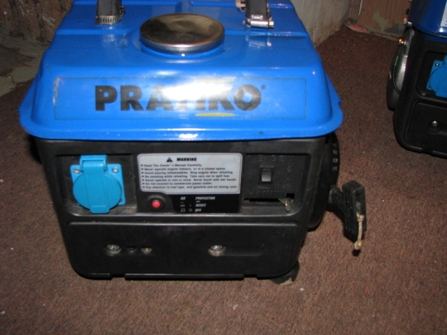

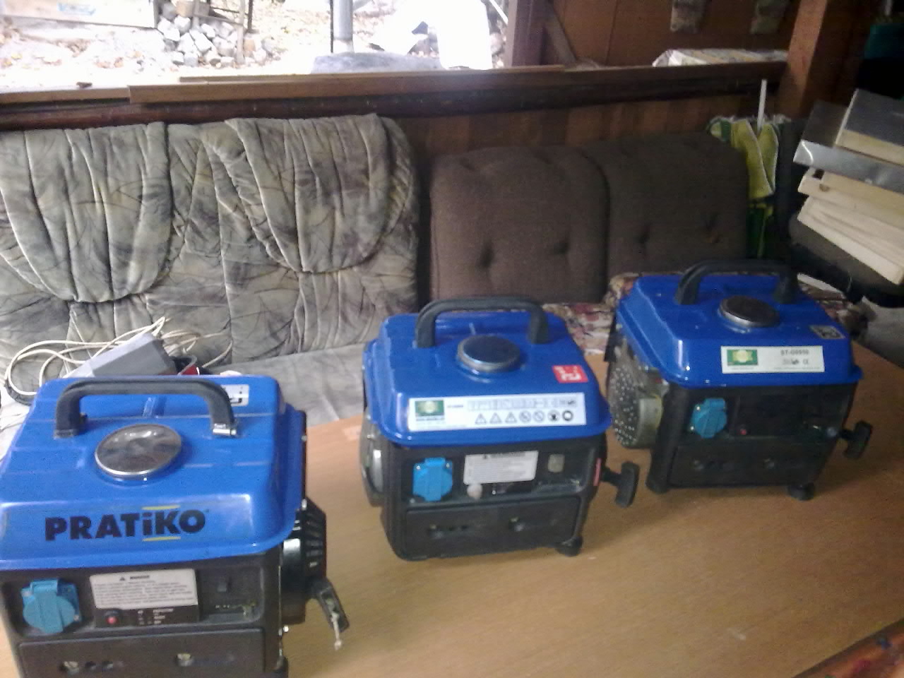

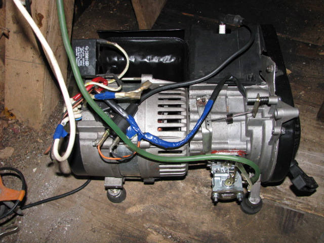

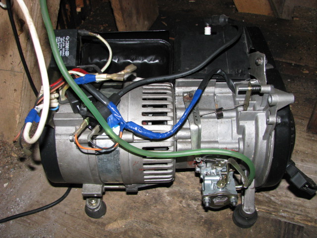

Imam tri generatorje električne energije-650w-950w.Prvega-STARKE- sem kupil pred 5-imi leti-32000sit- in ta mi je nagajal ves ta čas.Kupil sem še enga v E-leclerku,ki je bil zelo poceni-48eurov,vse isto samo napis drugi-PRATIKO-.Ta je še kar deloval-cca.-60ur,ko ni hotel užigat.Med tem sem kupiltudi še enega-INTERDISKONT-,bolj za rezervo-120eurov-.Delal je 3 ure,ko je začelo iz njega smrdet in to par dni po poteku garancije.Vseeno sem ga reklamiral in po daljšem času in ponovnem dopisu so se odločili,da mi dajo novega,če doplačam 50eurov,kar sem tudi storil.Po krajšem delovanju--cca. 6ur-- mi je zopet skurilo stator,odprlo kondezator,oba semeringa potisnilo iz ležišč-20-30-7-,tako,da nisem mogel verjet.Kitajska roba je pač taka,malo dnarja,dost problemov! Zakaj težko vžiga in neenakomerno laufa-se zaganja-in ropota-odtrgala se je vetrnica hlajenja na rotorju-.Potem sem dobil na odpadu, enga zaribanga,mu pobral dobre dele in usposobil še tizga,ki mu je skurilo stator.Odločil sem se razdreti vse in pogledati kako je z semeringi.Pri vseh treh so bili potisnjeni ven iz ležišč!!! Menjal sem semeringe in jih zalepil z loctite črnim lepilom,ki je namenjeno za lepljenja,guma aluminij.Najbolj interesantno pa je,da sem imel generator obremenjen le z cca. 160w in na izhodu 12v,priklopljen akomulator,ki se je polnil.-vse prav priklopljeno-. Problem pa je sledeč;opazil sem,da imajo tudi različne kondezatorje na primer; 15uf-+-5% sh-25/70/21,450vac-50-60hz,11uf +-5%,sh 40/70/21,350vac,50/60mh, 12uf +-5%,20-75 stopinj-C,300vac 50hz, 16uf- 400vac.Ko sem imel priključenega 11uf-350vac,sem moral povečat obrate motorja,da je bila dosežena napetost 230v,ki pa je nihala 2-6voltov.Potem sem priklopil 16uf 400vac in sem moral precej zmanjšati obrate,ker je bila napetost prevelika,sam motor pa je lepše tekel in tudi avtomatski regulator vplinjača se je zelo lepo odzival pri večji obremenitvi.Priključen porabnik 150w + dodatnih 150w.Tudi nihanje napetosti niso velike-cca.-2-4volte. Ker le nisem strokovnjak na področju elektrike sprašujem nekoga,ki se v take zadeve razume,kako je s temi kondezatorji,kakšne lahko vstavim?! Kupil pa jih bom pri Elektro Dekleva v Ljubljani. Kar se tiče samega motorja ni problema,saj sem jih popravil že več in tudi na splošno se ukvarjam z popravili 2T mašin.Na sliki je tudi eden,ki sem ga dobil na odpadu in ga usposobil. :wink:

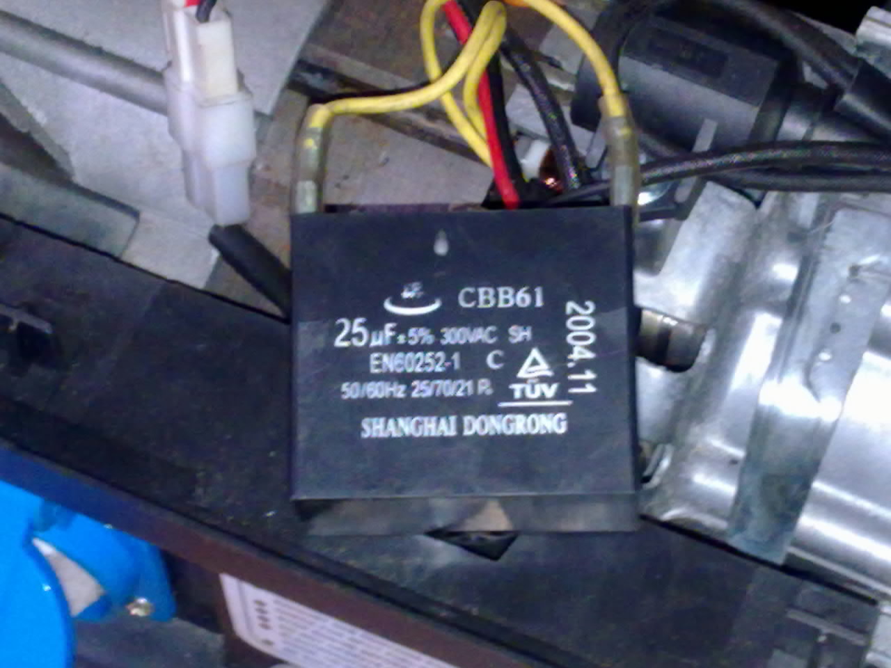

Kondenzator je odvisen od navitja, železa... Kakšna je prava kapacitivnost ve samo projektant in še on jo je določil malo po občutku in potrdil z meritvami... če je seveda opravil svoje delo.

Ni rečeno,da kar je poceni,da je tudi zanič.Vsaka-skoraj- zadeva ima določene napake,ki se jih z malo znanja in volje da odpravit.Pri teh generatorjih el. energije so problem semeringi,ki jih močan podtlak potisne iz ležišča in pa slab lak za izolacijo navitja.Imel sem primer,ko je pri ležaju glavne gredi razpadel venec kroglic,prišel med valj in bat in vse uničil.Po cca. 75urah delovanja. Drugače pa,če delujejo,pa delujejo,dobro.Pri kolegu,ki ima isti model generatorja el. energije,se mu je vžgal zaradi statorja in ves zgorel.Bil je še pod garancijo,zdaj pa dokaži in uveljavi garancijo. :evil: V navodilih piše,da je lahko trajno obremenjen z 650w,kratkotrajno pa 950w.Po navadi pa te zadeve rabimo za manjše stvari-razsvetljava,radio,tv,črpalka za vodo,...-zato se ga tudi ne obremenjuje čez dovoljeno mejo.Saj bi kupil 4t,pa nimam potrebe,pa tudi par nezaželenih obiskov sem že imel v vikendu,kjer so mi vse pokradli in uničili kompletno elektro inštalacijo.Škode cca. 1700eurov.Generatorja pa niso odnesli,ker nima prave cene. Sem pa vseeno bolj navdušen nad 4t,saj imajo lepše delovanje,manjšo porabo goriva,ni smradu,..Dober gen. el. energije,Honda,stane od 900eur. pa naprej.Odvisno od moči in izvedbe.Stvar potrebe.

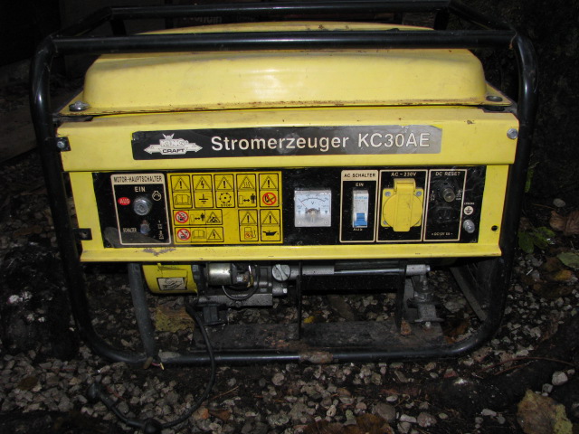

Takole je zgledala ta reč...:

To pa ni tako slaba zadeva,sploh pa po zmogljivosti in zelo ugodni ceni.Splača se kupit stvari,ki so v akciji in pri tem je mnogo nižja cena. Sam sem kupil dva 650w v E-leclerc-u v akciji po 48eur.-ko so jih tedaj prodajal po 120eurov.En,ki sem ga prodal kolegu,dela brezhibno,moj pa mi je po krajšem času in poteku garancije,pričel nagajat. No,saj sem ga poštimal in zdaj dela kot urca. :wink: stromerzeuger kc30ae:
+ 4-Takt Benzinmotor
+ 6,5 PS - 4,78kW
+ inkl. kleinem Bordwerkzeug
+ Tankinhalt 15 Liter
+ mit Handstarter und Elektrostarter
+ inkl. Starterakku
+ 2x Ausgang: 1x AC 230/50Hz und 1x Ausgang DC 12V
+ TÜV/GS geprüft
+ Nenndauerleistung: 2,5 kVA
+ Maximalleistung: 2,8 kVA
+ Kraftstoff: Benzin bleifrei
+ Motortyp: Luftgekühlt 4 Takt OHV 1-Zylinder
+ Drehzahl: 3600 rpm
+ Hubraum: 196 ccm
+ Laufzeit/Tank: 13h
+ Geräuschpegel (7m) 67dB
+ Abmessungen (LxBxH): 590x450x450mm
+ Netto/Bruttogewicht: 51,5/54 kg Cena mu je zelo primerna ( v Avstriji )199eurov.

Daj prilimaj link kje si to našel.. razmišljam, da bi ga spet kupil ker je res vredu makina.

Tega KC30AE so 2 leti nazaj dolgo prodajali v Hoferju po 250EUR, enkrat je bil še znižan na 200-in to ravno ko sem bil suh ko' poper...
Solidna zadev'ca, še sploh ker ima zaganjač se da tudi malce predelat na avtomatski zagon 8)

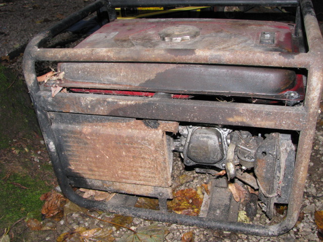

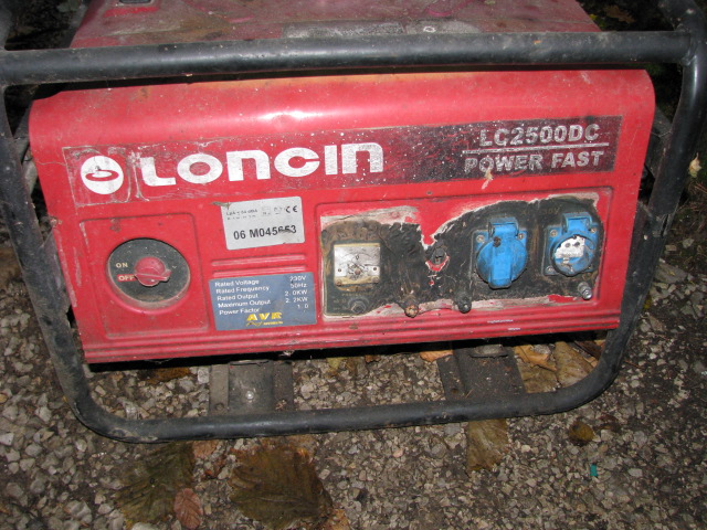

Tud jaz mam tazga,na žalost zariban,ampak ga bom probal usposobit,če pa ne bom komu pomagal z rezervnimi deli.Dosti stvari paše tudi na druge-KITAJCE-! Ta drugi je pa zgorel. Narejeno po istem kopitu,sam obleka je drgačna,bolj "nobel"! :wink: Ta tip pa sem našel na tem naslovu; eBay Österreich: Stromerzeuger Aggregat 4 Takt Benzin 2800 VA 6,5 ...

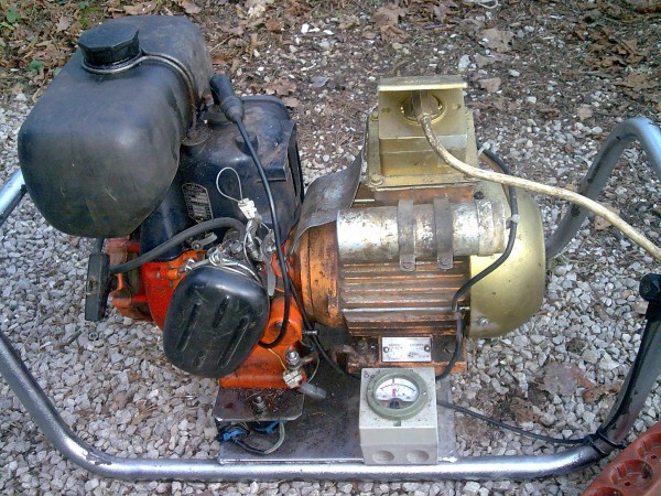

Od vseh,generatorjev električne energije,pa me še najbolj uboga in dela kokr urca,stari tomosov,ki sem ga pred leti izsledil na odpadu,poštimal in ga uporabljam vsakodnevno za manjša opravila.Tud odnest ga nihče noče,ker je pretežak. :D Že res,da je kar precej glasen,tudi potrošnjo ima kar,toda "ne štrajka"!Užiga na prvi poteg naj bo poleti ali pozim. :wink:

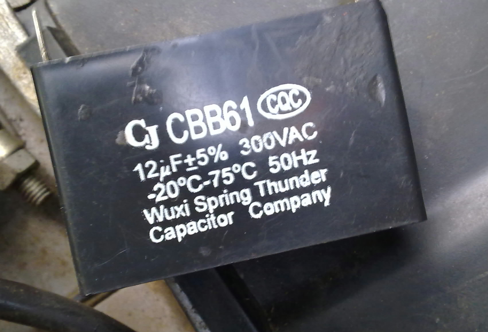

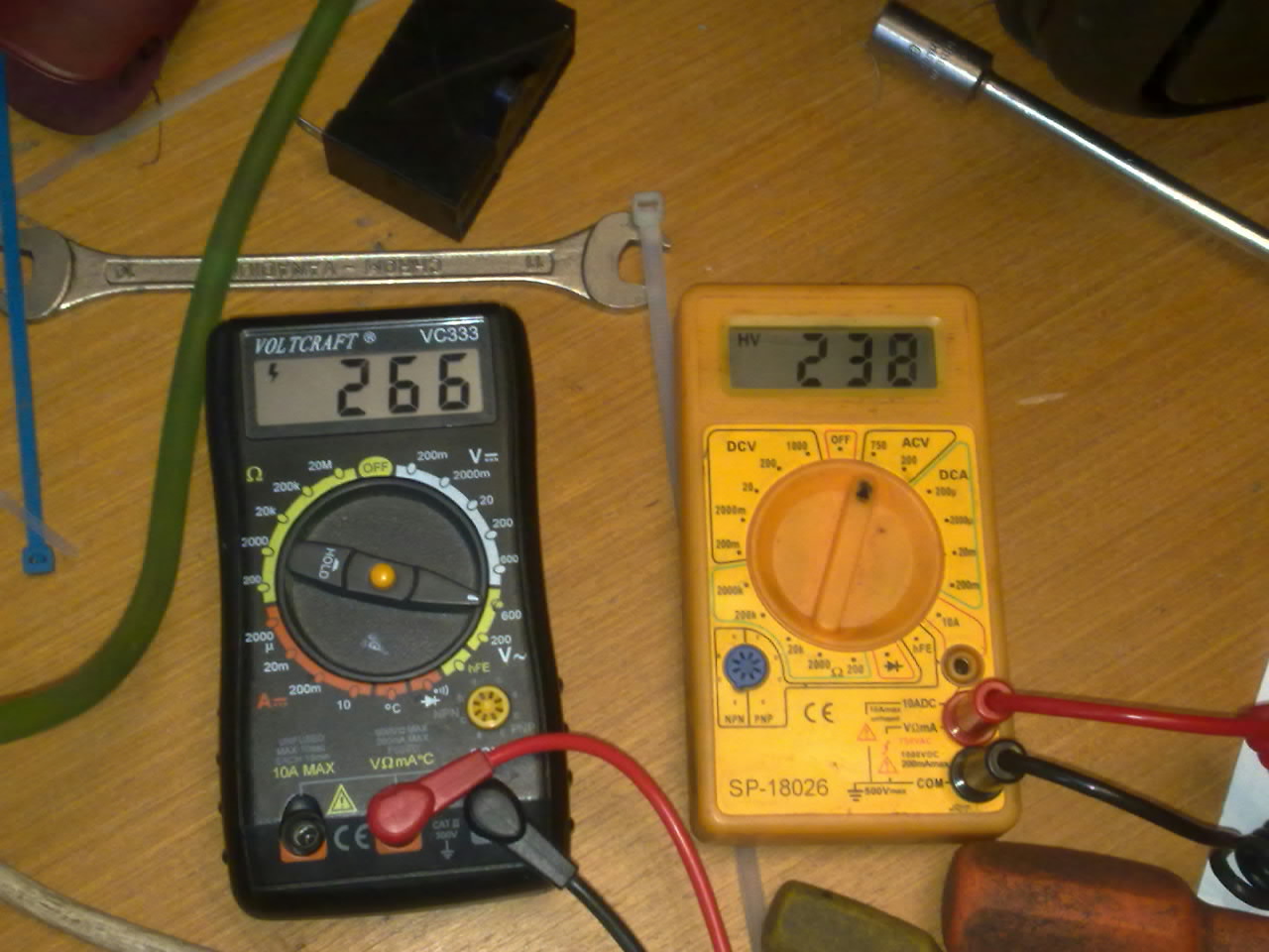

Danes sem pa razdrl še enga in ima spet drgačen kondezator!?Čudno se mi pa zdi,zakaj merilnika napetosti kažeta različne vrednosti čeprav,ko jih priključim na konstantno,mrežno napetost,kažeta pa oba enako.

Zato, ker takšni generatorji ne dajejo prave sinusne napetosti ampak popačeno krivuljo, kar takšni poceni instrumenti prikazujejo kot različno vrednost napetosti. To se opazi že, če priključiš nanj kakšen boljši vrtalnik z regulacijo vrtljajev ali kakšen stroj s soft startom. Se obanaša precej drugače kot na omrežni napetosti.
Za natančno merjenje AC napetosti se uporabljajo posebni inštrumenti.

:D Hvala za nasvet.Ne zbiram,jih pa usposabljam,da mi služijo na vikendu,ali pa na polhariji.Do sedaj sem imel skos probleme,ko sem ga rabil,pa ni vžgal in so se mi smejal,rekoč; Kovačeva kobila je vedno bosa!"Sem se pa poglobil v zadevo,saj mi take stvari niso tuje.Prav z veseljem se lotim odpravljati napake za katere drugi pravjo,da se ne splača.Ja res se ne splača,toda meni se,saj imam čas in voljo in prav ponosen sem,ko taka stvar "zalaufa ". :D Tudi z kondezatorji različnih vrednosti sem exspementiral in jih montiral na generator,ki mu je najbolj ustrezal v razmerju-obrati-napetost-moč in če je blo vse ok.,sta oba inštrumenta kazala isto,realno napetost.Mogoče nisem objavil,moj problem,v pravi rubriki zato tudi ni pravih odzivov.Vseeno pa bi rad delil svoje izkušnje in nekomu pomagal,olajšal popravilo,takega ali podobnega generatorja el. energije. :wink:
