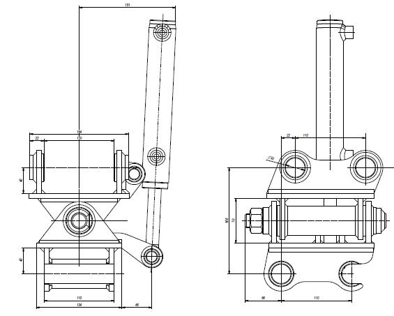

OdgovorNapisal/-a zakl » 10.5.2011 20:17
pkrzic napisal/-a:Živijo,
takšen powertilt pa tudi mene zanima.
Za slike tvojega izdelka bi bi bil zelo hvaležen.
Tole je risba powertilta. Še ni sestavljen. Gre pa za stroj 1.5 tone, ob enem pa je še polhitra menjava zraven.
Če koga zanima še kak projekt iz domače delavnice, predvsem oprema za gradbene stroje, lahko pošlje ZS.
