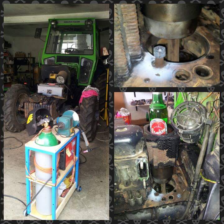

Pa, @Marincspeedshop, še ena manjša kritika (vsaka kritika je konstruktivna) :)
Le kako menjaš flaše v tistem vozičku? Z dvigalom ali na žgance?
Jeklenka je super pritrjena, če jo zavaruješ z navadno pasjo verigo. Spodaj na dnu 30 mm visok obroč, zgoraj pa verižica. Nobena jeklenka ne bo pobegnila ven. Razen če se vse skupaj prevrne. :roll:

OdgovorNapisal/-a vili » 22.10.2016 20:01
saj bo po dveh, treh menjavah tisti dve "šperplari" odrezal in dal zgoraj "ketno", ja lepo pa je, ne se bat, mu bo po dveh trh dvigih dopiz...lo, če bo menjal na dva tri mesece, tudi nič hudega, če bi resno "švasal" in menjal po jeklenko na dan, bi pop...., fant je mislil: če je jeklenka polna "plina" je kot balon, samo malo dvigneš - porineš, pa gre sama, ha ha :lol:

OdgovorNapisal/-a Demz » 22.10.2016 21:01
... nič kritičnega sicer, v bistvu zgolj v praktični smeri. Tisti predalčki na dnu vozička - bolje bi bilo, če spredaj in zadaj nič ne bi bilo. Lažje pospucaš svinjarijo, ki je je v vsaki šlosariji čedalje več, bolj kot si star :roll: .
Aja, bemtiš, le zakaj nisi tiste italjanke vmes še prebarval? Vse si imel narazen in očiščeno, res škoda.
Obljubi da boš naslednjo uredil do konca, naj se sveti ! :D

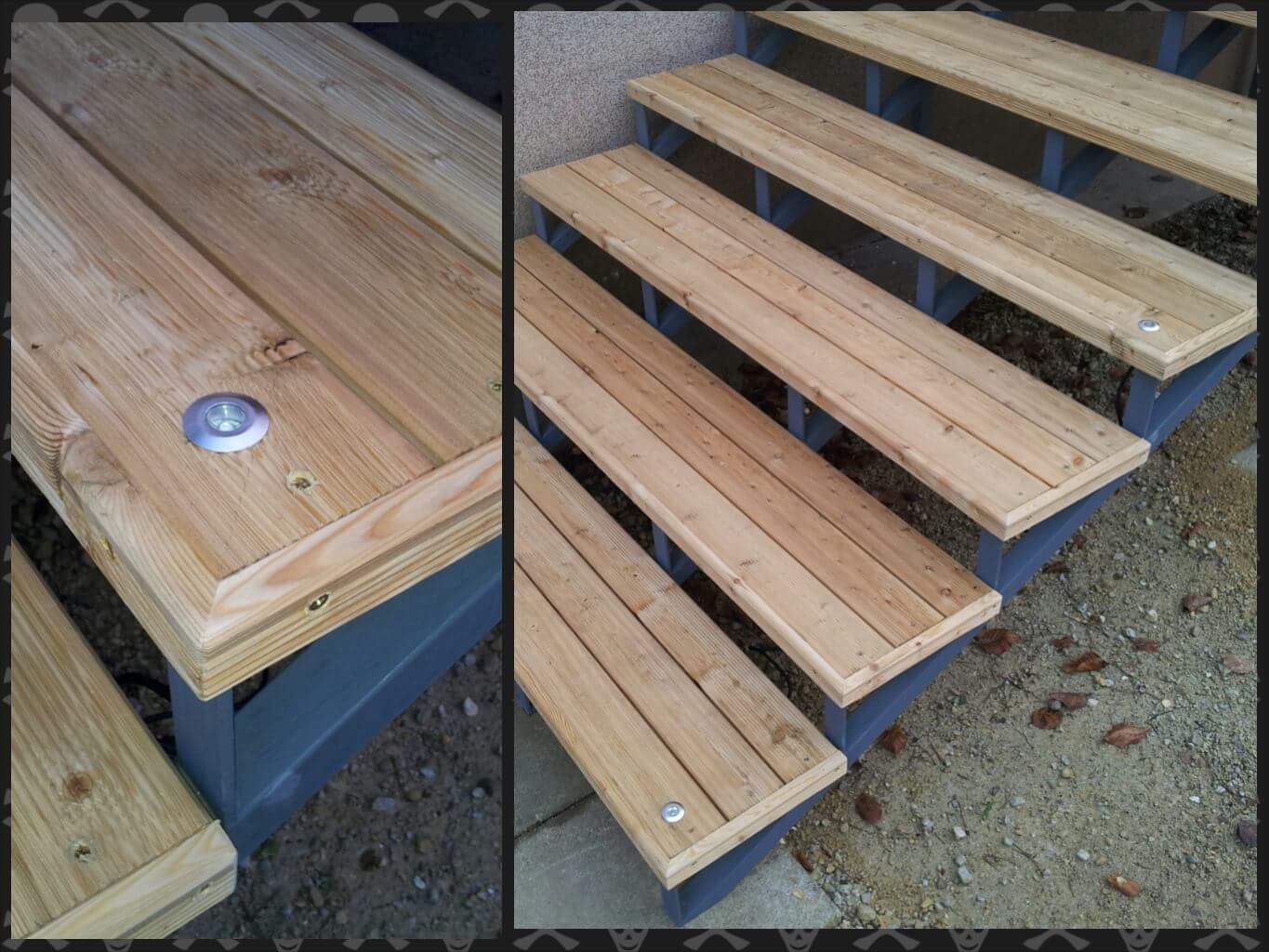

OdgovorNapisal/-a marincspeedshop » 25.10.2016 14:24
Stopnice iz sibirskega macesna.

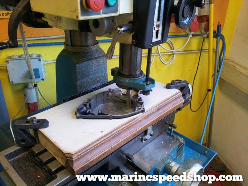

OdgovorNapisal/-a marincspeedshop » 2.11.2016 20:32
Zavarjen in porezkan magnesium pokrov sklopke

OdgovorNapisal/-a janz » 2.11.2016 21:38
Kako si to zavaril? :)

Re: marincspeedshop delavnica
OdgovorNapisal/-a borisk » 3.11.2016 11:08
verjetno s tigom, pa odprtimi vrati delavnice, če se slučajno vžge. aparat na prah tudi ne škodi
OdgovorNapisal/-a vili » 3.11.2016 15:30
če se slučajno vžge, ti noben običajen gasilnik nič ne pomaga, imeti moraš namenske za gašenje zlitin al ali mg, to gori kot vrag, ja ti tudi bajta zgori, ja res gori kot sam vrag..., temp. tja do 3000 st..., res to ni šala, tu ni zajeban...cije...
OdgovorNapisal/-a marincspeedshop » 4.11.2016 17:13
Zavaril mi je Jerman, jest takrat se nism mel TIG aparata.

OdgovorNapisal/-a marincspeedshop » 7.11.2016 22:12
Reševanje zlomljenega nateznega vijaka.

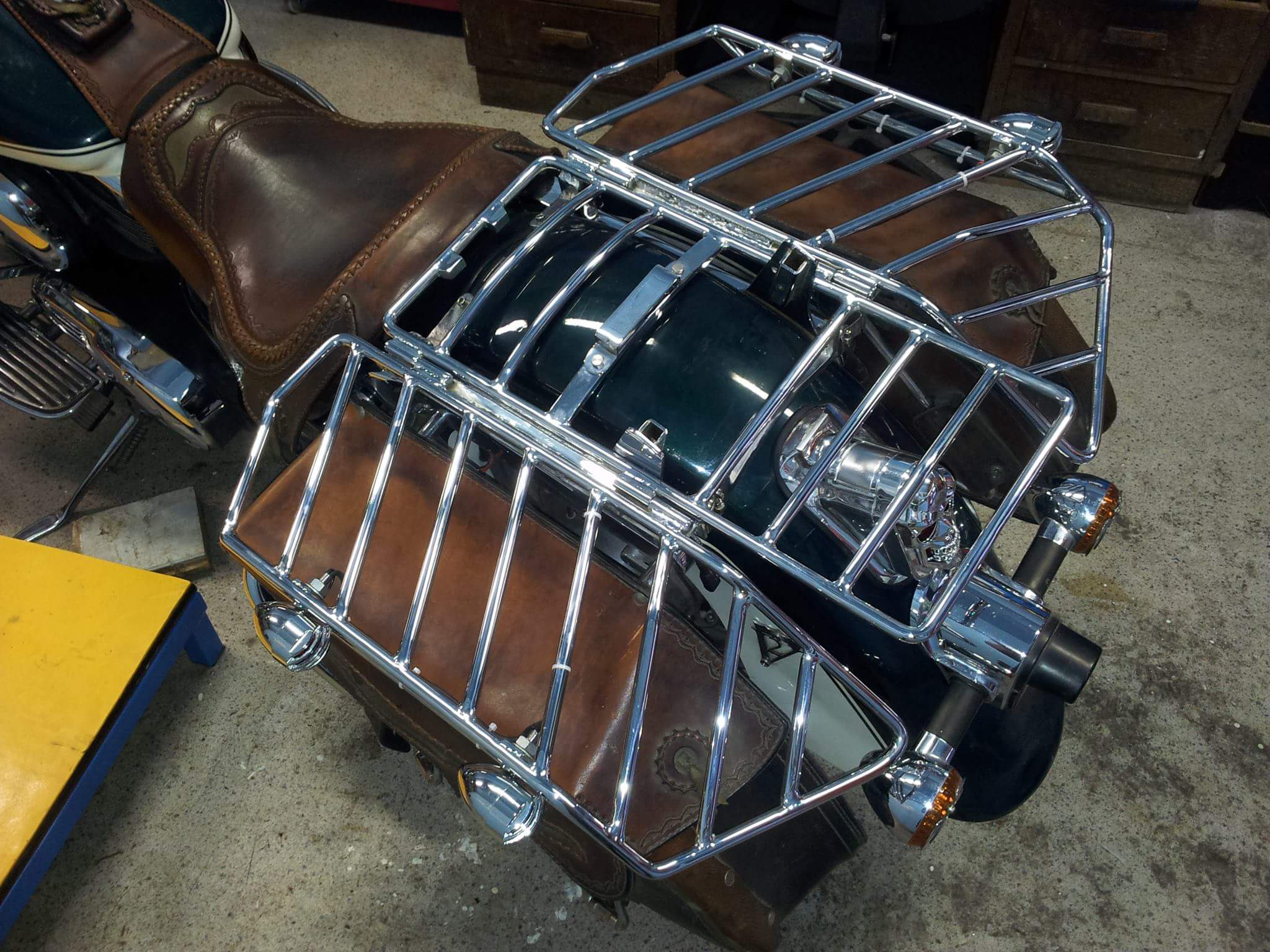

OdgovorNapisal/-a marincspeedshop » 18.11.2016 21:37
Custom made pakettreger za Kawasaki vn1500. Stranice so na pantih in se lahko snamejo v eni potezi, prav tako naslon in sopotnikov sedez. Stranske lucke so na quick konektor. Vse polerano in kromano.

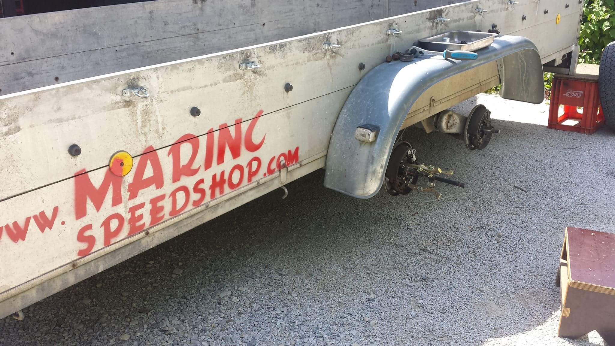

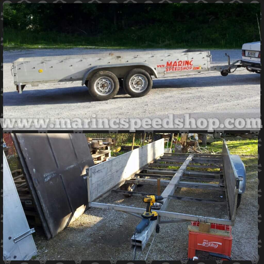

OdgovorNapisal/-a marincspeedshop » 2.12.2016 19:26
Generalka prikolice in sinhronizacija naletnih bremz
