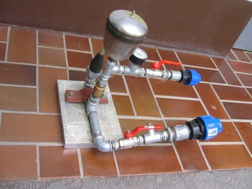

OdgovorNapisal/-a jure55 » 8.8.2006 10:46
Tu prilagam še sliko hidravličnega ovna.
Sedaj je narejena še ta sprememba, ba sem naprimarnrm vodu 3/4 coledal nepovratni ventil 1 cole pred tlačno posodo, to je na meji primarnega in sekundarnega voda. Nato je naprej sekundarni vod 1/2 cole.
Kot se vidi je vse skupaj sestavljeno iz vodovodnih priključkov.To še nisem pizkusil kako se sedaj obnaša. To pride na vesto drugi teden. Imam pa tudi že v mislih
drugo konstrukcijo, brez vodovodnih priključkov, temveč
v kvader izvrtane izvrtine z ustreznimi priklopi.

OdgovorNapisal/-a gbosstjan » 22.8.2006 8:53
Kot vidim si na primarni strani dal priključek za alkaten cev. S to cevjo bo oven deloval mnogo slabše kot s kovinsko cevjo. Plastika zaradi raztezka blaži tlačne udare. Za dobro delovanje moraš obvezno uporabit kovinsko cev.
Tudi krivino 90°na primarni strani ti odsvetujem. Vsako vrtinčenje ti hitro poslabša pospešek vode, kar pomeni da zaradi slabega pospeška izgubiš več vode na prosto skozi primarno cev.
Kar se tiče pa mase udarnega ventila je pa tako, da je "velika" masa ponavadi potrebna če so luknje v ventilu premajhne in se zato ventil zaradi dušenja prehitro zapre. Večja masa pomeni tudi to, da se ventil porej stolče. Priporočam tako izvedbo ventila da steblo zgoraj gleda ven (podobno kot motorni ventili). Tako na steblo lahko damo omejilec hoda, s katerim uglasimo delovanje.

OdgovorNapisal/-a gbosstjan » 22.8.2006 9:02
Še nekaj sem pozabil. Če prav vidim imaš primarno cev debelejšo, kot je cev telesa ovna. Primarna cev se ne sme reducirati pred ovnom ampak šele v ovnu - v preseku udarnega ventila. Zaradi manjših izgub priporočam, da je telo ovna debelejše od dovodne cevi. V mojem primeru je bila dovodna cev 3/4", cev telesa ovna pa 5/4". Poleg manjših izgub pri krivini pred ventilom je prednost tudi ta, da je več prostora za udarni ventil. Ventil lažje oblikuješ tako, da je manj izgub (ostrih robov, ploskih površin pravokotno na tok, ipd).
Torej, uporabi cev za telo ovna debelejšo od primarne cevi.
