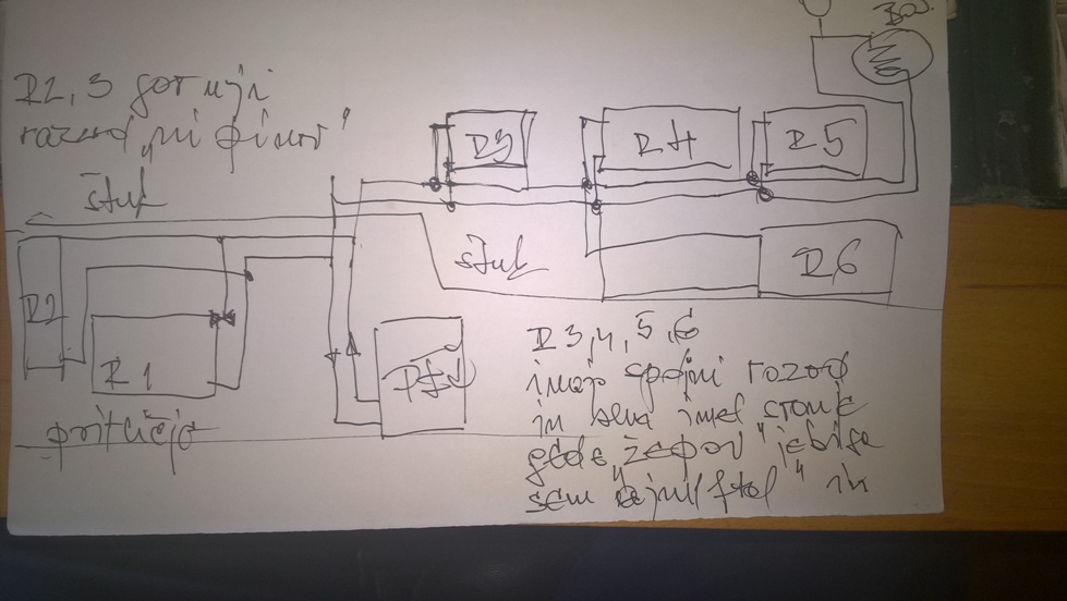

moja shema stara 30 let+++, pred 10 leti sem menjal olje na peletni toplovodni kamin,:
popravljam skico: 1, 2, gornji razvod...
, to je to... bo šlo..., če ne kar vprašaj..., nisem risal črpalke, pa ekspanzije, pa VV, lahko pa tudi, hotel sem samo prikazati kje imaš žepe, tako kot sem jih imel jaz na gornji etaži zaradi "spodnjega" razvoda, ja jebiga radiator ni ves vroč, ker vroča voda odteče mimo pinov po prvem drugem rebru."dol" v riklauf in ne greje, zelo enostavno..., sploh ni problema...,

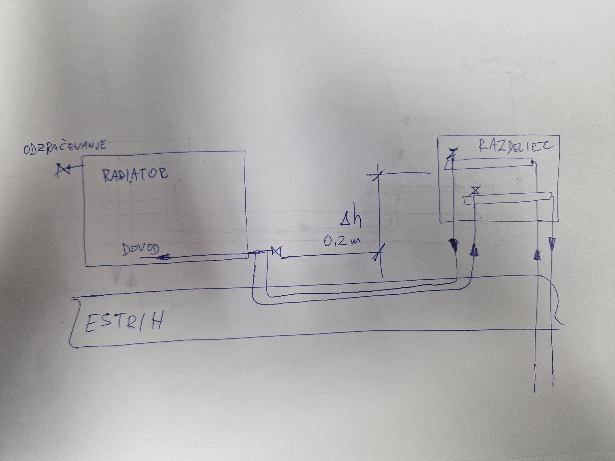

Sem imel sam podobne težave s spodnjim priklopom na radiatorjih + cevi imam razpeljane v estrihu...razdelilec pa višje...je dejansko narejeno kot sifon more voda gor in nato dol...idelano mesto za zračni žep...

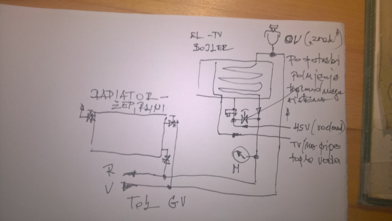

voda pri segrevanju VEDNO uparja, dobro glede na tlak, (recimo termo elektrarne generatorje poganja - vrti para, kaj ni jasno) ker imaš v vodi pomešane "glikole", pa nekje poglej kak binarni diagram, kako se uparjajo, limam samo še mojo shemo z "žep" gladiatorjem, pa nimam "zraka" v štirih že pet let..., pač iz vode se morajo s časom izpariti plini in to je to... in nič drugega, ne komplicirat..., če se le da...:
še moja shema:
v redu morda nimam prav, naj me kdo popravi, sem vedno za učenje..., učenje je stalno...

ja lesy:
malo tudi nate, haha oprosti, glej zrak - plini so lažji od vode, so ali niso???, ma kjerkoli boš polnil boš dobil v ŽEP radiatorjih s spodnjim razvodom zrak - pline v gornjem delu, a ne gre tako nekako, moja shema je pa taka kot je narisana - našmirana, če pa imaš plin v raditorju, običajno zgoraj, pa to čutiš, da radiator ni topel - vroč po celi dolžini, zelo enostavno, ma sem jih danes malo kontroliral, pa je bilo vse BP..., ma se stalno učimo..., aja še to, pa ja neboš s črpalkami ustvarjal niagare v sistemu, da boš iz žepov odstranjal pline???, še vedno so lažji od vode ali niso, saj boš popizdil v bajti od šumenja, ne ga biksat no, meni šumijo danfosi, ko začnejo pripirat...
Prispevkov: 7365

Se strinjam z napisanim...sem pa napisal tudi da imam razvod cevi v estrihu, razdelilec pa je cca 20 cm višje v steni, cevi pridejo gor in nato nazaj dol, celo višje od spodnjega roba radiatorja...nekako tako kot je narejeno za talno gretje....in tam skozi je kar zanimivo dobiti vodo....na razdelilcih pa nimam odzračevalnih ventilov. Žep pri meni ni bil v radiatorju (ampak v ceveh)....na odzračevalnem ventilu radiatorja je tekla voda, grel pa ni...

OdgovorNapisal/-a lesy1 » 30.11.2022 12:50
vili napisal/-a:lesy:
ma, a nebi našmiral kako shemo in jo prilimal, jebiga strojniki, besede so en drek, haha, pa ne bodi hud..., saj me razumeš...
tudi tebi lep dan :D :D ..., samo mimo grede, tu malo sneži..., kar kurim... :evil: :evil:
Razumem Vili...še predobro :-)
Evo ti skico :-)

OdgovorNapisal/-a lesy1 » 30.11.2022 13:24
tista vezava na radiatorju mi pa ne gre čisto u "lajšto", kaj se tam sploh dogaja...,a je to kao enocevni - zaporedni sistem, kako pa voda zakroži po radiatorju in ga ogreje, če se vrača že na ventilu radiatorja..., popravite me..., če ga biksam..., ma jebiga tu je zima..., ni heca...
Dvocevni sistem, vorlauf po sredini in skozi ono cev, ki je narisana proti levi, riklauf pa pri ventilu nazaj.
Koaksialna cev...to so neki italijanski ventili...lahko poslikam ob priliki.
