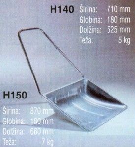

OdgovorNapisal/-a acme12 » 9.1.2009 21:16
Sam s tem te še vedno premagam, pa še sam na švic dela. Mal heca :P
Važno da dela kot si pričakoval.
M.
