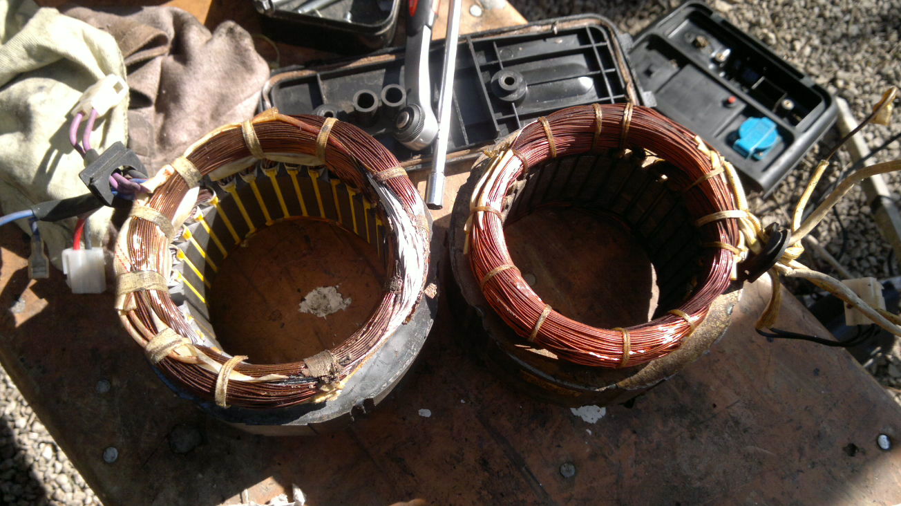

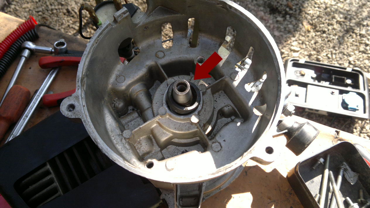

Ker nisem ravno mojster (stručnjak )v elektro stroki,sprašujem nekoga,ki se v to spozna,kakšno funkcijo imata magneta,ki sta na rotorju 800w generatorja el energije? Ali imata oba ista pola ali različna? Opazil sem,da je generator izgubil napetost-pod obremenitvijo-,ko pa sem povečal obrate je prišlo do nihanja le te,pa pod prostim tekom je bila prevelika.Zamenjal sem drugi rotor,pa tudi ni delovalo kot bi moralo,ker nikakor nisem mogel uskladit napetost,obrati.Potem sem menjal kondezator iz 25mic.faradov na 12 mic,far.in sem zadevo uskladil.Pri 25 mf je bila napetost-240v-pri niskih obratih,toda prave moči ni bilo.Pri 12 mf. pa sem moral povečat obrate,da sem dobil željeno napetost pri prostem teku,kakor tudi pod obremenitvijo cca 600w.Kot je že napisal-ČOPI-Kitajska jajca,repa,...Res moraš imet živce,čas,veselje,rezervne dele,ki se jih težko dobi in ne teženj po zaslužku!Omenim naj še,da imajo tovarniško narobe vezan izhod za polnjenje akomulatorja.Narobe vezani plus-rudeča,minus-črna,kar pripelje do uničenja navitja statorja za 12-v napajanje!!!Zato je pametno prej preverit polariteto!!!To se je meni zgodilo pri dveh generatorjih-na sliki levi-stator.Prikazano je tudi kako potisne semering iz ležišča in s katerim lepilom se ga zalepi,da ostane na mestu.Tega sranja imam že počasi dovolj in si bom omislil še eno močnejšo HONDO-EU 20i,pa bom imel mir za vse čase.Zelo rad bi prebral tudi vaše iskušnje.

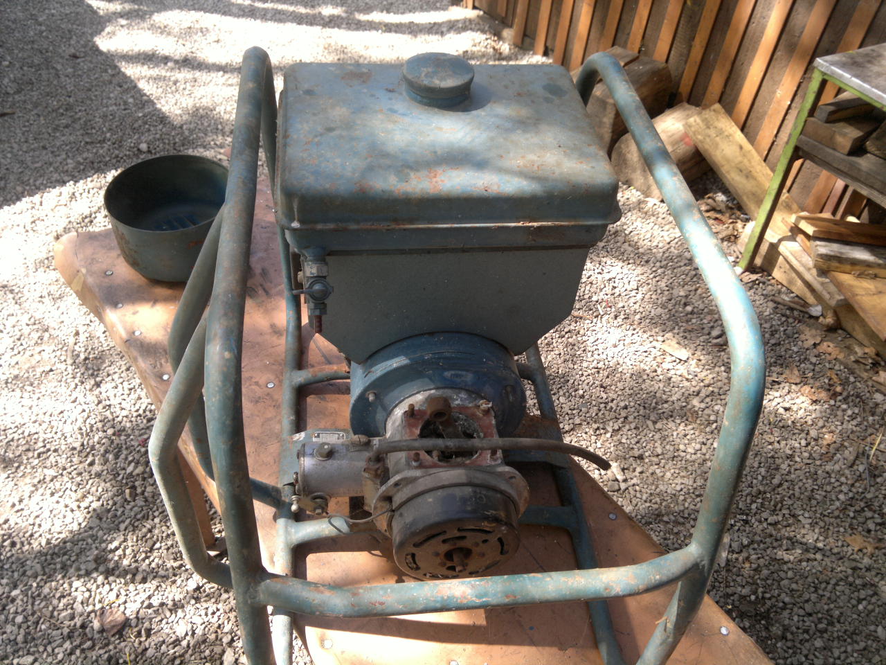

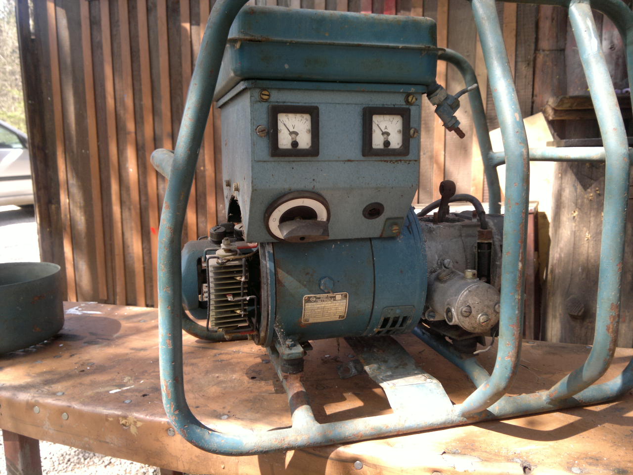

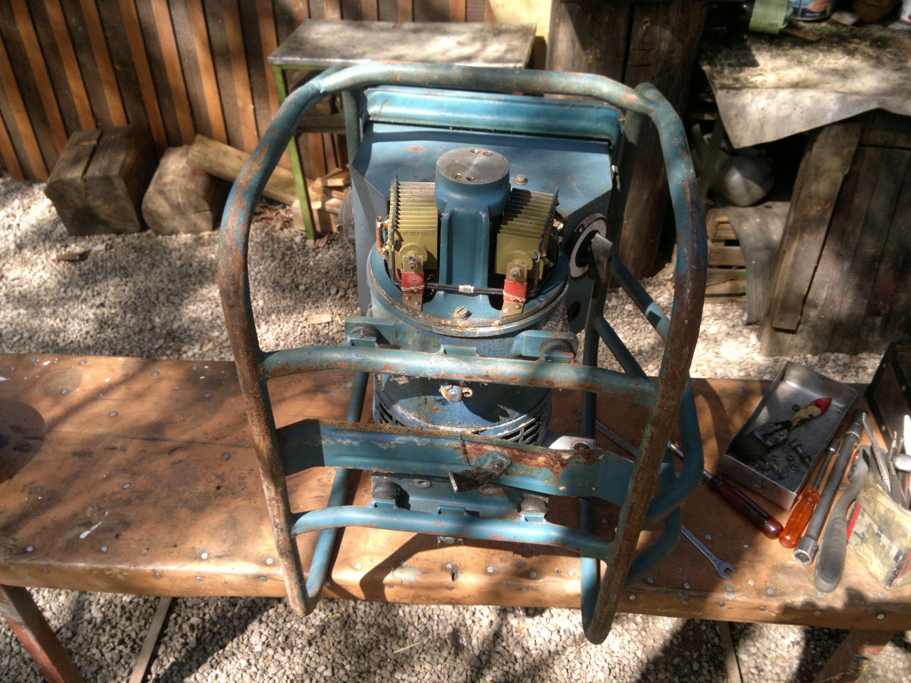

:roll: Zelo zanimivo,precejšen obisk mojih prispevkov,nobenga vprašanja in nasveta!!! Dobil sem še en generator električne energije,ki je potreben popravila toda nimam nadomestnih delov. (motor).Ali mogoče kdo ve kje bi se to dobilo!? Par fotografij v pomoč.Imam tudi kar nekaj delov za kitajske generatorje,če kdo kaj potrebuje. :wink:

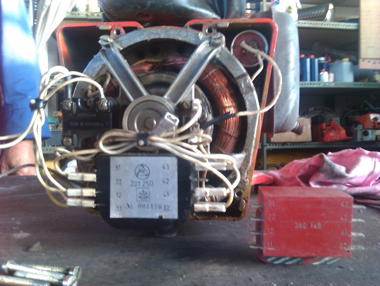

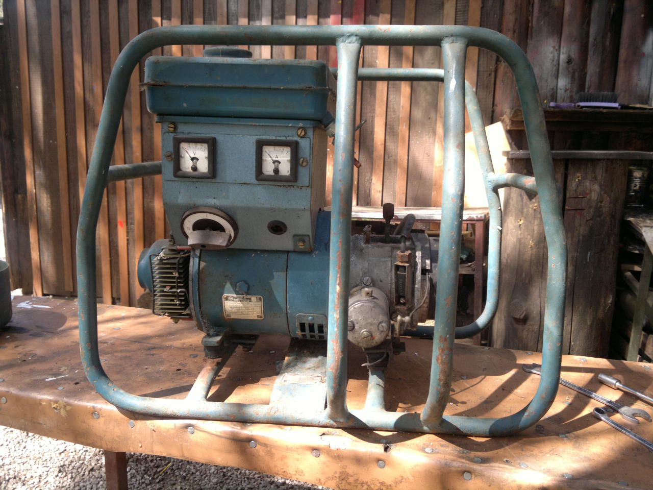

Očetu se je pokvaril Tomos-Končarjev generator.
Sumi, da se je spet pokvaril ta črn del s številkami ob kontaktih. Izgleda kot nek transformator-tuljava. Nekoč se je že pokvaril (ta pokvarjen je na desni strani odmontiran). Kakšen del to je in kje bi dobil novega? Ali bi bilo treba še kaj preveriti oziroma, kaj bi še lahko bilo pokvarjeno, če predpostavimo, da sta rotor-stator OK?
