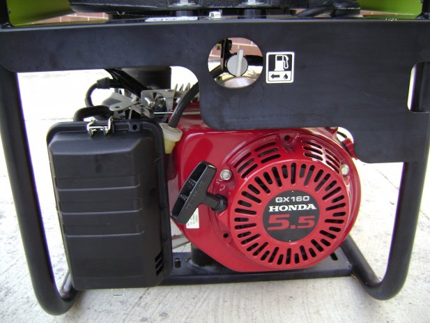

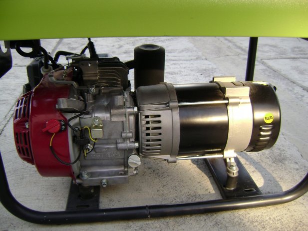

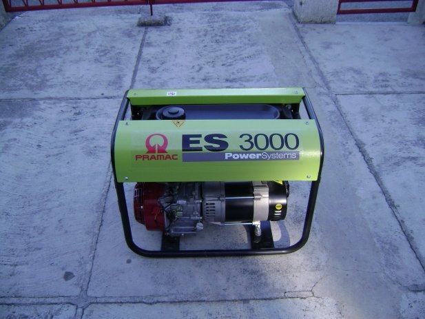

OdgovorNapisal/-a mareee.989 » 27.11.2012 8:55
.grm659 napisal/-a:Slika
Vseeno pa moram napisat,kar je že moj predhodnik,japonske zadeve so zakon!
Ravno danes sem kupil Hondo,zelo ugodno in rabljeno le par ur ( se vidi po ispušni cevi,olju in samem motorju saj diši po novem )
Kitajske zadeve so pa čedalje bolj poceni in dostopne vsakomur.Imam pa dva mala za prodat-brezhibna-garancija!
Kot pravi stari rek:hlače se po riti merjo! :wink:
Zanima me kako je z ozemljitvijo agregata, kot vidim na sliki spodaj je privijačen na sam okvir oznaka PE, potem je dovolj da ima stik s tlemi in je ozemljen?
Lp. Mareee
mareee.989
Prispevkov: 15
Pridružen: 5.6.2011 19:59
OdgovorNapisal/-a KOUTER » 27.11.2012 9:22
Na mojem 3.5kw (honda)je na okvirju privit kabel, na kablu pa mesing profil fi 20 dolg cca. 500mm zabit v zemljo.
KOUTER
Prispevkov: 1019
Pridružen: 28.1.2007 20:35
OdgovorNapisal/-a mareee.989 » 27.11.2012 13:31
A potem ni dovolj to kot je pri tej hondi-pramag, ko je spodnji sliki levo spodaj privita ozemljitev na sam okvir agregata, je potrebno od tega še dodatno iz tega speljat ozemljitev in jo preko tega direkt zapičiti količek v zemljo? ali to ni potrebno če ima stik stlemi.
Lp. Mareee
mareee.989
Prispevkov: 15
