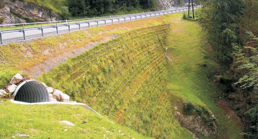

Na veliko sem razmišljal, da bi uporabil gabioni košare, vendar je problem z polnili, saj lapor, ki je na parceli ni primeren.Na spodnji sliki so na taki škarpi speljali cesto.

Cesta na sliki je speljana po kamniti pokrajini in je nasip sigurno v glavnem kamen.
