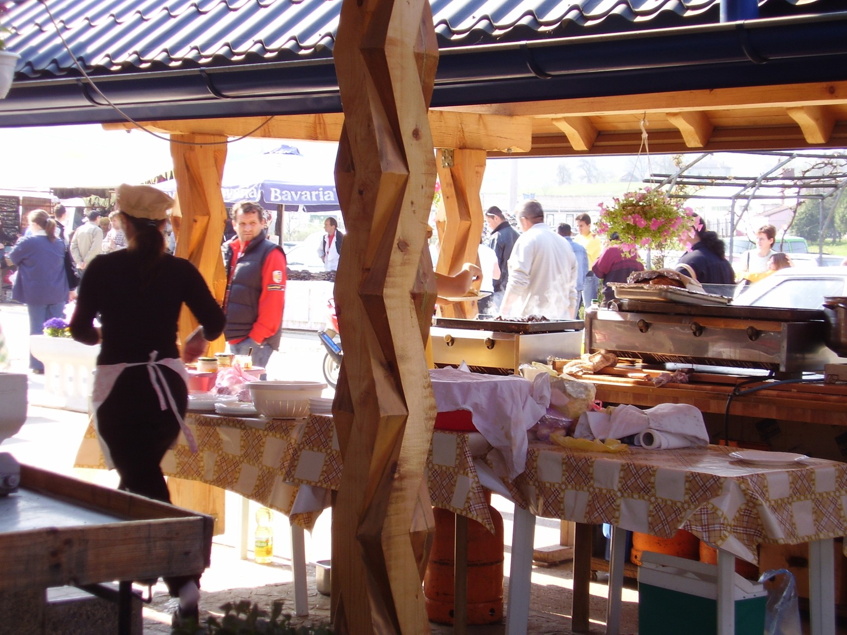

Takšen steber ravno izdelujem, za nadstrešek nad stopnicami.

OdgovorNapisal/-a gslobod1 » 14.5.2009 20:22
Mogoče ti ta slika kaj pomaga. Jaz imam isti projekt v izdelavi le da mora še kamin pokriti.

gslobod1 Ali izdela take stebre kakšen stroj? Ali samo svinčnik, ravnilo, žaga, dleto in spretne roke?

OdgovorNapisal/-a gslobod1 » 15.5.2009 21:10
Nisem prepričan kako to drugi izdelujejo ker sem prvo sliko slikal v Kladuši v Bosni.tam je pred neko gostilno kakšnih 20 stebrov tako da mislim da je to narejeno na kakšno tračno žago ali cnc reskar. Druga slika je slikana v kraju Telče pri Škocjanu
V mojem primeru je mizarska žaga, dleto ,kladivo in kotna brusilka z lamelnim brusom in 8 ur KRVAVEGA dela za eden steber .Tu so dve slike ki vse povejo.

OdgovorNapisal/-a Žerjavar » 16.5.2009 6:02
Sem si kar mislil, da je to "peš" delo.

OdgovorNapisal/-a Tackleberry » 12.6.2009 9:25
zgleda hudo lepo.
peš delo? prej si zasluži naziv unikatno delo
