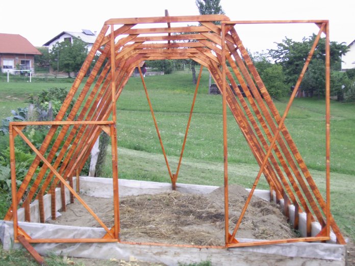

OdgovorNapisal/-a Žerjavar » 15.2.2011 7:13
Pokaži mu svoj rastlinjak
Ni problema. Moj je narejen za 125 kg/m2 snegs, on pa rabi za 200. Tudi moje dimenzije 260 x 400 cm mu ne bo odgovarjalo. Vse se da spremeniti.

OdgovorNapisal/-a Žerjavar » 15.2.2011 11:17
prva moja skica nasploh
Ali ti tudi druge stvari že prvič uspejo tako dobro kot ta?
Pa še nekaj pripomb na oblikovanje konstrukcije:
- Če dodaš še en lok, jih boš imel na razmaku 75 cm, je dovolj za podpiranje cerade, ne rabiš v ta namen vzdolžnih nosilcev.
- Vzdolžne nosilce rabiš vsega le 4. Zgoraj ob začetku loka, da drži razdaljo med loki, umaknjen v notranjost, da bo cerada med lokoma lahko povešena. Spodaj pa ga rabiš zaradi pritrjevanja, napenjanja cerade. Prav tako umaknjen v notranjost.
- Diagonalo naredi v eni liniji od 1. stebra spodaj do 3. ali 4. stebra zgoraj (med vzdolžnima nosilcema, pritrjena tudi na vmesne stebre)
- Priporočam, da so stebri rahlo izbočeni navzven (kakih 10 cm), da bo cerada po vsej višini pritiskala na steber. Veter ne bo mahal s cerado in z njo tolkel pa stebru - daljša življenska doba cerade.
- Kakšna je zemljina (ilovica, prod, skala, ...)? Si si že zamislil temelje?
- Cerada bo verjetno narejena po meri z vstavljenimi obročki za pritrjevanje in zategovanje) Ali boš improviziral, kako pritrjeval?
- Ali bo tudi vhodna odprtina (vrata) zaprta?
Prispevkov: 8682

OdgovorNapisal/-a Brane » 15.2.2011 12:45
Žerjavar napisal/-a:
"Žerjavar" eno podvprašanje če lahko, izdelal si zanimivo konstrukcijo rastlinjaka, nekaj zelo podobnega imam tudi sam, težave pa mi povzroča fiksacija-napenjanje UV stabilne PVC folije. Če ni dovolj napeta je problem obraba na mestih kjer leži na konstrukciji(gibanje zaradi vetra). Kako si ti to rešil ali imaš morda togo PC kritino?

OdgovorNapisal/-a Žerjavar » 15.2.2011 13:06
Povsod, kjer se lahko folija dotika lesa je les lepo zaobljen in gladko zbrušen. Pri daljši ravnini poševnega stebra imam še dodatno izbočeno podlogo (8 cm v sredini) na treh stebrih, na vmesnih dveh pa od zunanje strani privijačeno letev, da se folija vedno tišči onih treh stebrov. Folija za rastlinjake me drži 5 let - to je že druga konstrukcija, prešnja je držala 15 let. Kondenz dela svoje na lesu. Sedaj imam razdaljo med podporami folije (stebri) 75 cm, prej sem imel 90 cm.
Prispevkov: 8682
OdgovorNapisal/-a Brane » 15.2.2011 13:14
hvala, verjetno imam jaz težave predvsem zaradi tega, ker je nisem nikjer fiksiral med dve površini,(kot imaš ti na bokih) in sedaj prosto plapola, zasuta je samo spodaj z zemljo.
Upošteval bom tvoj nasvet :wink:
