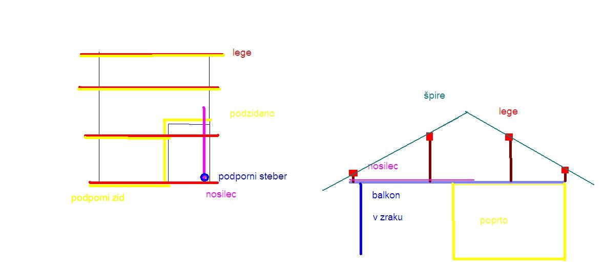

Radi bi nadkrili balkon na hiši,ker bi prišla dva podporna stebra za lege na mesto balkona ki visi v zraku bi bili potrebno narediti armirano traverzo katera bi sedela na enem koncu balkona na zidu ki podpira balkon na drugem koncu bi pa sedela na podpornem stebru od balkona ki je premera 20 centimetrov razdalja od podporne stene balkona pa do stebra je 3,2 metra nato je steber 20 cm in od stebra dalje 31 cm kjer bi prišel krajni podporni steber za lego od strehe ki je dvokapnica špire so dolžine 7 metrov in del strehe ki bi pokrival balkon bi bil širok 4 metre tako da bi bil podaljšek strehe nad balkonom 28 kvadratnih metrov.
če se mogoče kdo spozna bi prosil če mi lahko pove kakšen armiran nosilec bi moral narediti višina dolžina premer armirne konstrukcije da bi zadeva zdržala omenjeno konstrukcijo strehe plošča balkona je debela 10 cm prilagam skico kako zadeva zgleda sem iz okolice brežic

OdgovorNapisal/-a Žerjavar » 19.3.2011 15:51
Čitam, a ne razumem.
Ali boš delal komplet novo ostrešje, ali samo del nad balkonom?
Ali je balkon (plošča) že narejen in boš dodal nosilec (spodaj ali zgoraj?)?
Nariši skico tloris ostrešja - važne so lege, podporni zidovi ali stebri in zunanji obris kritine.
Nariši tudi tloris na nivoju balkona ter podporne zidove in stebre. Vrisan naj bo položaj predvidenega nosilca.

OdgovorNapisal/-a streha » 19.3.2011 20:17
ostrešje bo komplet novo dozdej je bil balkon odkrit sedaj bi ga radi nadkril balkon je že narejen nosilec bi rad naredil zgoraj tako da bi visel na delu kjer zid že podpira balkon in na drugem delu kjer betonski steber tudi že podpira balkon razdalja med podpornim zidom in podpornim stebrom je 3,2 metra polovica balkona je v celoti podprtega z zidom polovica je pa na vogalu podprta tudi z zidom na drugem koncu pa z betonskim stebrom ker balkon pokriva stopnišče balkon je del zgornje plošče ki ni podzidan nosilec bi nosil samo polovico strehe in to samo na koncu strehe druga polovica strehe bi bila postavljena na balkonu ki je v celoti podprt z zidom

OdgovorNapisal/-a Žerjavar » 20.3.2011 6:37
Kje so podporni zidovi pod legami?
Razdalja od podpornega zidu do stebra (na željenem nosilcu) za obe legi?
Razdalja od kapne lege do roba kritime v kapu (smer špirovca)?
Razdalja od stebra do roba kritine napušča (v smeri lege)?
Širina stavbe?

OdgovorNapisal/-a streha » 20.3.2011 12:06
2,8 metra obe legi enako
6,1 metra
1meter
Širina stavbe
10metrov

OdgovorNapisal/-a Žerjavar » 20.3.2011 18:01
Razdalja od kapne lege do roba kritime v kapu (smer špirovca) 6,1 metra
Ne bo držalo. Kapna lega je najbližja kapu. Verjetno bo okrog 100 cm. Upam, da ločiš kap in sleme.

OdgovorNapisal/-a streha » 20.3.2011 19:42
je narobe sem napisal 100cm je

OdgovorNapisal/-a Žerjavar » 21.3.2011 6:57
Nisem strokovnjak za AB. Če bi delal sebi, bi z MB 30 batoniral nosilec 20 x 35 cm. Armatura rebrasto jeklo: spodaj 2 kom 16 mm, zgoraj 2 kom 12 mm, ne pozabi na stremena.
Če se kdo spozna na trdnost AB mu olajšam račun - upogibni moment je 1500 in -600 kNcm.
