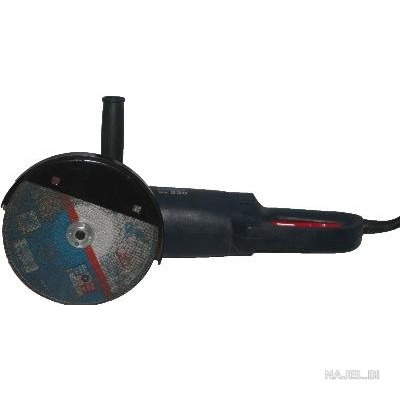

Prilepil sem sliko flexa da si lažje predstavljamo smer privijanja in ta je v smeri urinega kazalca.
OdgovorNapisal/-a KLAN » 8.4.2012 21:51
ja najprej se odločte, iz katere strani opazujete. Ista smer vrtenja in ista smer navoja imata na vsaki strani drugačen vpliv. Primer je pedalo na kolesu,katero ima enako obremenitev, enako smer vrtenja, vendar je na eni strani lev, na drugi pa desen navoj.
Mislim , da splošnega pravila, v kateri navoj je pravi, ni. Nekateri stroji imajo največje sunke pri zagonu, drugi spet med delovanjem, nekateri spet v obe smeri...
Uporaba levega navoja na napravi za splošno populacijo se mi tudi zdi nekoliko vprašljiva, ker je recept za neumnosti pri vzdrževanju.

OdgovorNapisal/-a KOUTER » 8.4.2012 22:14
Glede k.b.imata prav vrti se v kontra smeri privijanja.
Ne vem kaj sem mislil ko sem pisal zato se opravičujem za pametovanje. :oops:
