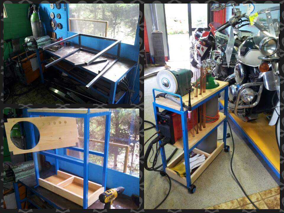

Izdelava vozicka ta TIG švas aparat

Lepo, to je to za jeklenko, ne pa samo veriga okoli nje. Kolega ima luknjast beton po delavnici, je stroj premikal, pa je jeklenka po tleh padla.

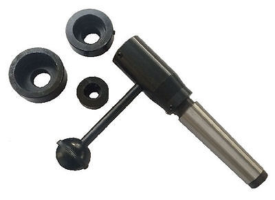

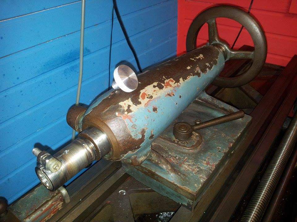

"home made" držalo navojnih čeljusti

Za navojne čeljusti je fino imeti vzdolžni utor namesto tiste prižeme.

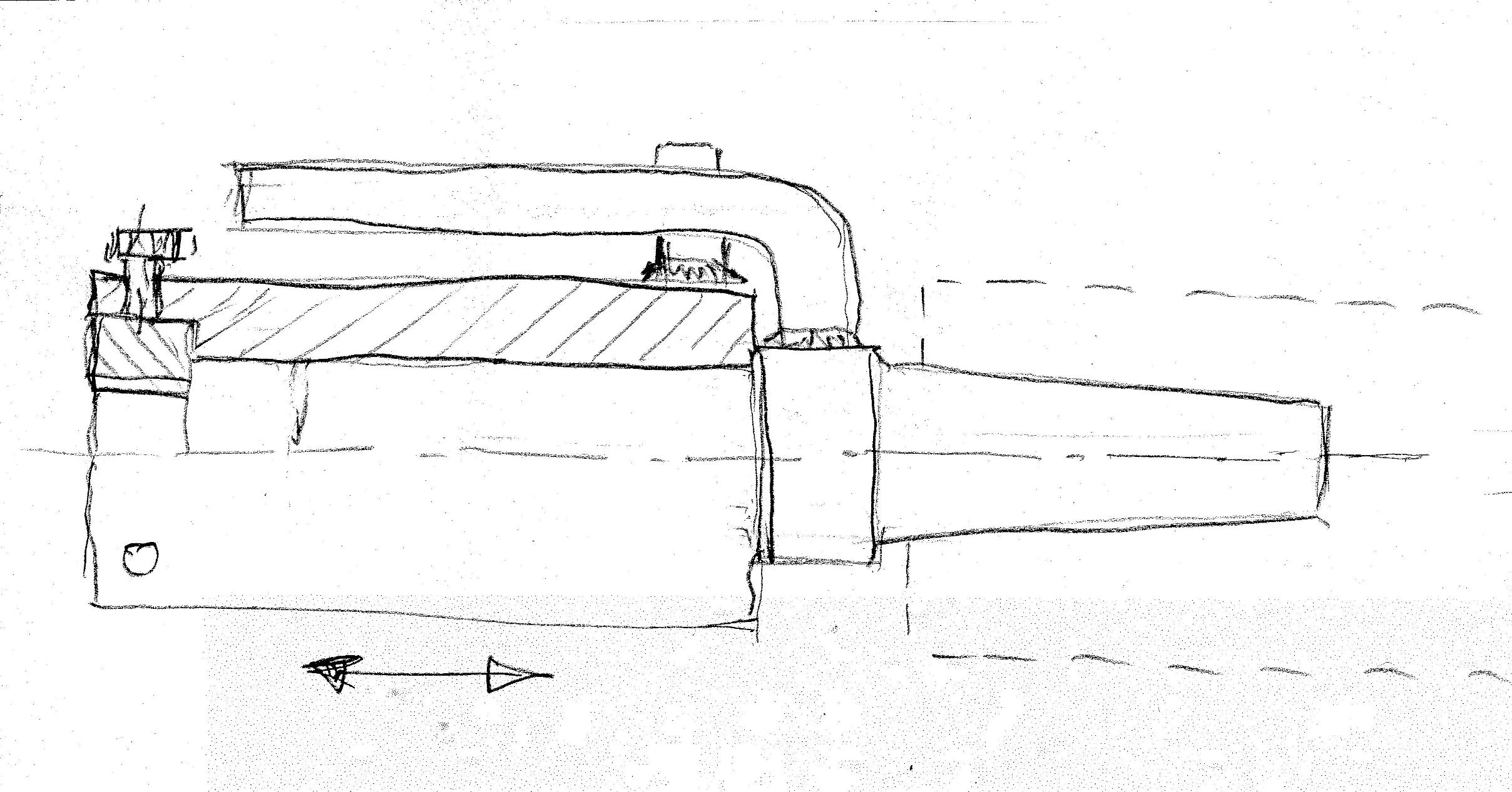

včasih smo čeljust privili kar s tremi radialnimi vijaki, fino pa je, če je ta "forrihtunga" deljiva, da imaš trn zabit v pinolo po tem trnu pa teče puša s čeljustjo, da se ne vrti na trn privariš vzporedno en drog, na pušo pa radialno vilico - dva droga, zadostuje tudi samo ena palica, v tvojem primeru mora čeljust vleči celega konjička ali pa ti podajaš z vretenom, je pa to lahko pri drobnih navojih problematično, hitro se potrgajo..., dobro boš videl...
tako si narediš več puš za različne čeljusti, ki jih natakneš na ta drog, tako imaš samo en konus...

prižema prime k pr norcih ker je narejen "v nulo" ujem z navojno celjustjo.tko da navojno celjust pol na srauf vn potegnem iz halterja. cel set od M3-M12 ma isti fi celjusti. konjicek rinem na roke notr ja, drugace alu ali pa male navoje raztegne.

nepredstavlam si cist dobr kaj si mislu s temi drogi. mas kako sliko mogoce?

morda nekaj takega:

Kar se tiče vozička za varilni aparat, bi vseeno razmisli o drugačnem vpetju jeklenke. V tem primeru kolikor vidim je potrebno jeklenko pri menjavi precej dvignat...

ManiaC napisal/-a:Kar se tiče vozička za varilni aparat, bi vseeno razmisli o drugačnem vpetju jeklenke. V tem primeru kolikor vidim je potrebno jeklenko pri menjavi precej dvignat...
Ja, precej nepraktično. Polna jeklenka ni najbolj lahko, pa nerodno jo je zadržati, ko se menjava.

vili napisal/-a:morda nekaj takega:
Vse jasno sedaj ja. Dobra izvedba, malo bol napredna od moje :wink:

puša in trn ne smeta biti na "knap", par desetink lufta - kompenzacija opletanja, da ne potrgaš navojev ali zdrobiš čeljusti

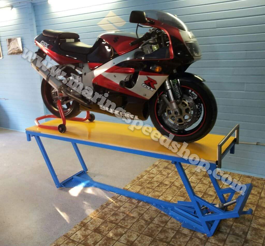

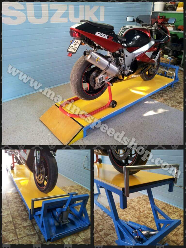

Dvižna hidravlična miza

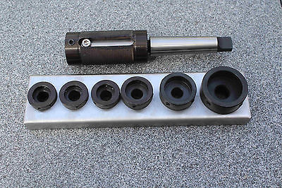

To pa je najnovejša verzija držala za navojne čeljusti. Porezkati treba utor in v trn priviješ vijak, ki drsi po utoru. Konjiček je pri miru.
držalo 1
Treba paziti, ko pride do naseda; zlomi navojno čeljust. Za take primere se na zunanjo pušo privari manjši drog, ki ga držiš z roko in ko pride do naseda, drog enostavno spustiš in se vse vrti v prazno. Jaz sem si za ta namen predelal tudi držalo za navojne svedre in je zelo dobro za slepe luknje.
držalo 2

Daj pokazi se drzalo za svedre.Ali si puso privaril na MK?Ce ti ni odvec pokazi se rastavljeno varianto.Sicer pa lepo in uporabno.

nobene hude znanosti :D , v pušo vložiš vložek s "firkantom", ga pa moraš narediti... :roll:
