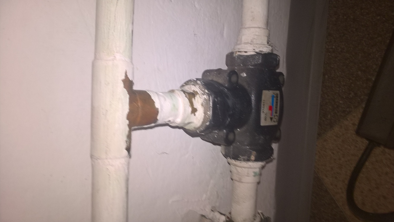

jaz imam v sistemu toplovodni kamin - radiatirji, vgrajen tak ventil, ki preprečuje mrzrel "riklauf" v kamin...:, meni se pumpa vklopi na 40st, ta ventil pa odpira riklauf pri 50st..., torej 10 st razlike...
