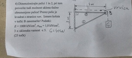

Pozdravljeni. Ali mi lahko nekdo razloži to nalogo?
Hvala za pomoč!

V napeti vrvici je vzdolžna sila v smeri vrvice. V točki B imaš obremenitev od dveh sil ena je vertikalna navzdol, druga pa horizontalna proti zidu. Vrednost obeh sil je enaka G.
Najprej obe sili sestavi v eno silo, nato pa to skupno silo razastavi v dve, ki tečeta v smeri obeh palic. Dobiš osni sili obeh palic.
