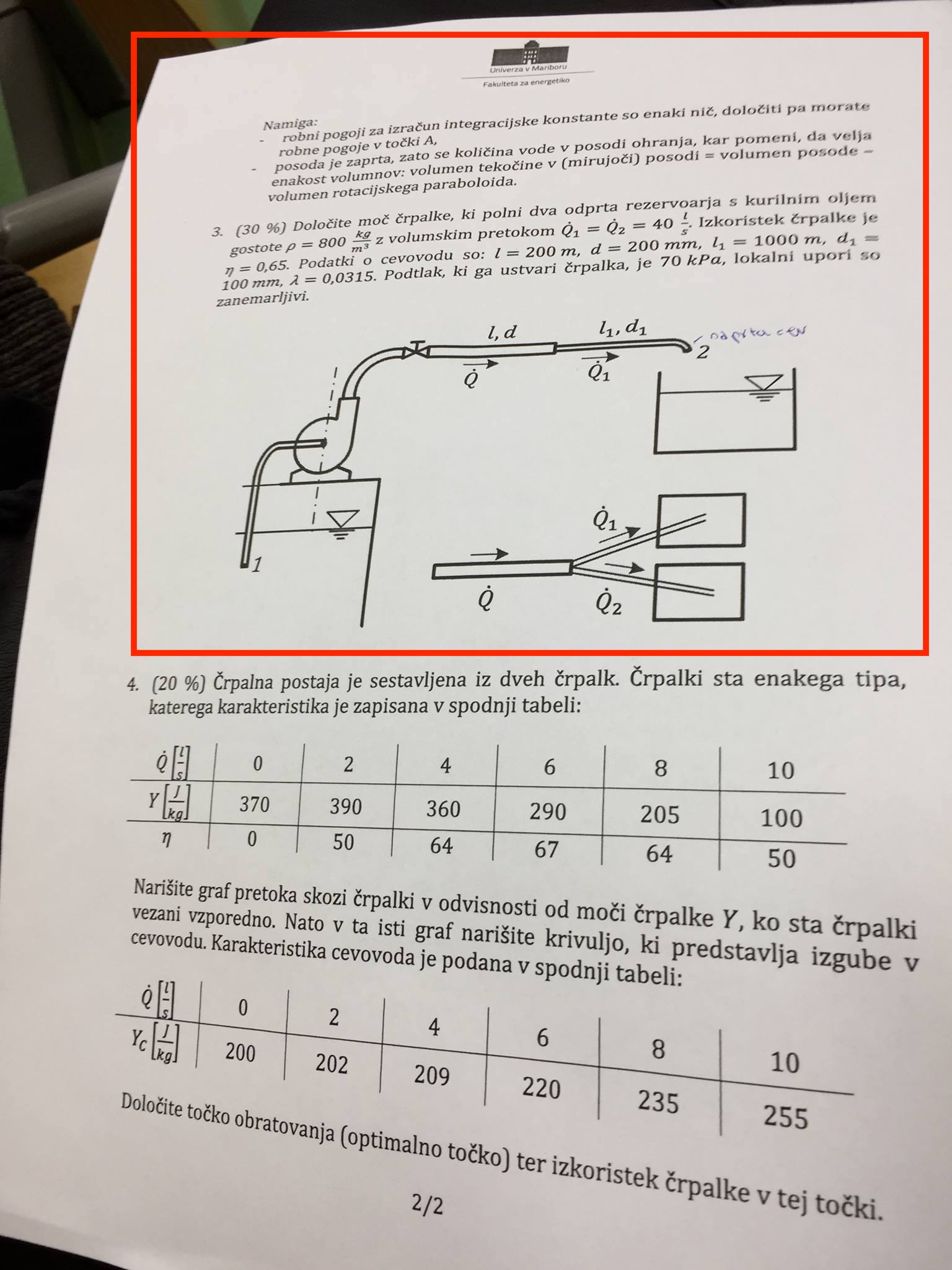

OdgovorNapisal/-a Mitto » 6.9.2017 7:34
Prosim za rešitev 3. naloge. Naloga je iz izpita Hidrotehnike - strojništvo-fizika

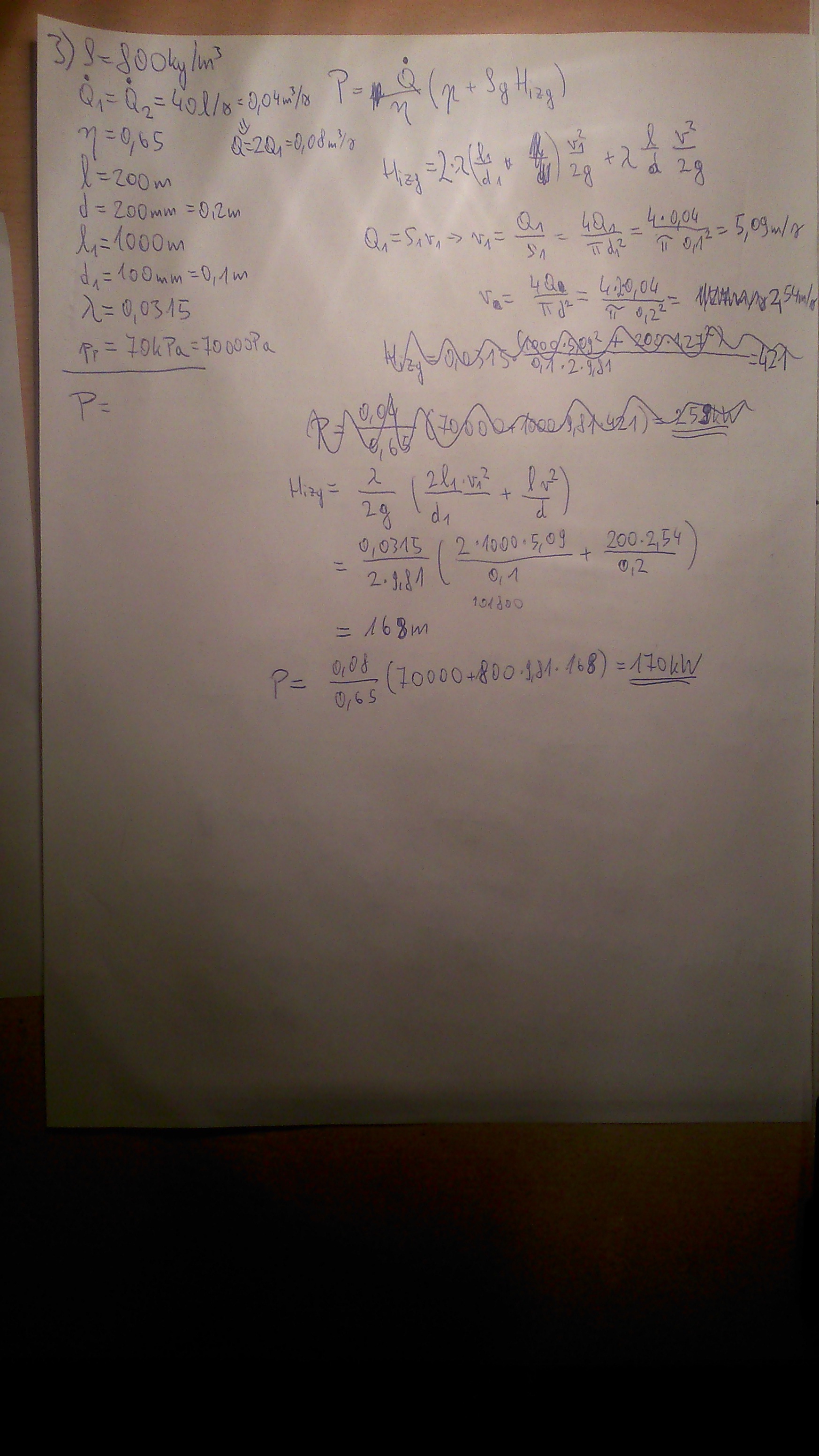

Tako sem jaz izračunal, samo nevem če je prav, ker nevem kako naj cevovod zdraven izračunam.
Hvala za pomoč.

v ata "krautu" letnik 81 stran 157... je govora o odporih v ceveh, verjetno bo to to, poglej, tam je tisti lambda in razlike tlakov...
delta p = zeta*ro*v^2/2
zeta = lambda*l/d

Sem najdo to stran, vendar nevem kaj naj z delta p, ker je že podan v nalogi.

Mitto napisal/-a:Sem najdo to stran, vendar nevem kaj naj z delta p, ker je že podan v nalogi.
Formulo moraš smatrati kot enačbo, v kateri ni v naprej določeno, katera količina je neznana.

tisto je vrednost podtlaka v sesalnem vodu, ka pate tlak v tlačnem vodu???, zaradi hitrosti, dolžine, premera in kakovosti stene cevi, a misliš, da to lahko zanemariš, malo "morgen", v nalogi imaš lepo podano lambda, dolžine in premere cevi, a misliš, da so samo zaradi umetniškega vtisa..., pa računaj (hitrosti, zeta v fi 200 x l, hitrosti, zeta v fi 100 X l..., padec tlaka v fi 200 in v fi 100, tu imaš pazi dve cevi...), lepo po ata "krautu", bo šlo..., ta delta p podtlaka boš prištel k delta p v tlačnem vodu...in celotni tla: tlak v sesalnem in tlačnem vodu ti da moč..., premagati moraš pač takšno geodetsko višino..., enostavno..., te pa tak vredi...
pri kapljevinah velja na splošno:
moč = masni tik x zemeljski pospešek x geodetska višina, ali tlak x volumski tok..., (to imamo pri turbinah...tako na blitz...)
geodetska višina je višina od spodnjega nivoja do zgornjega, upoštevati moraš tako sesanje kot tlačenje - porivanje...

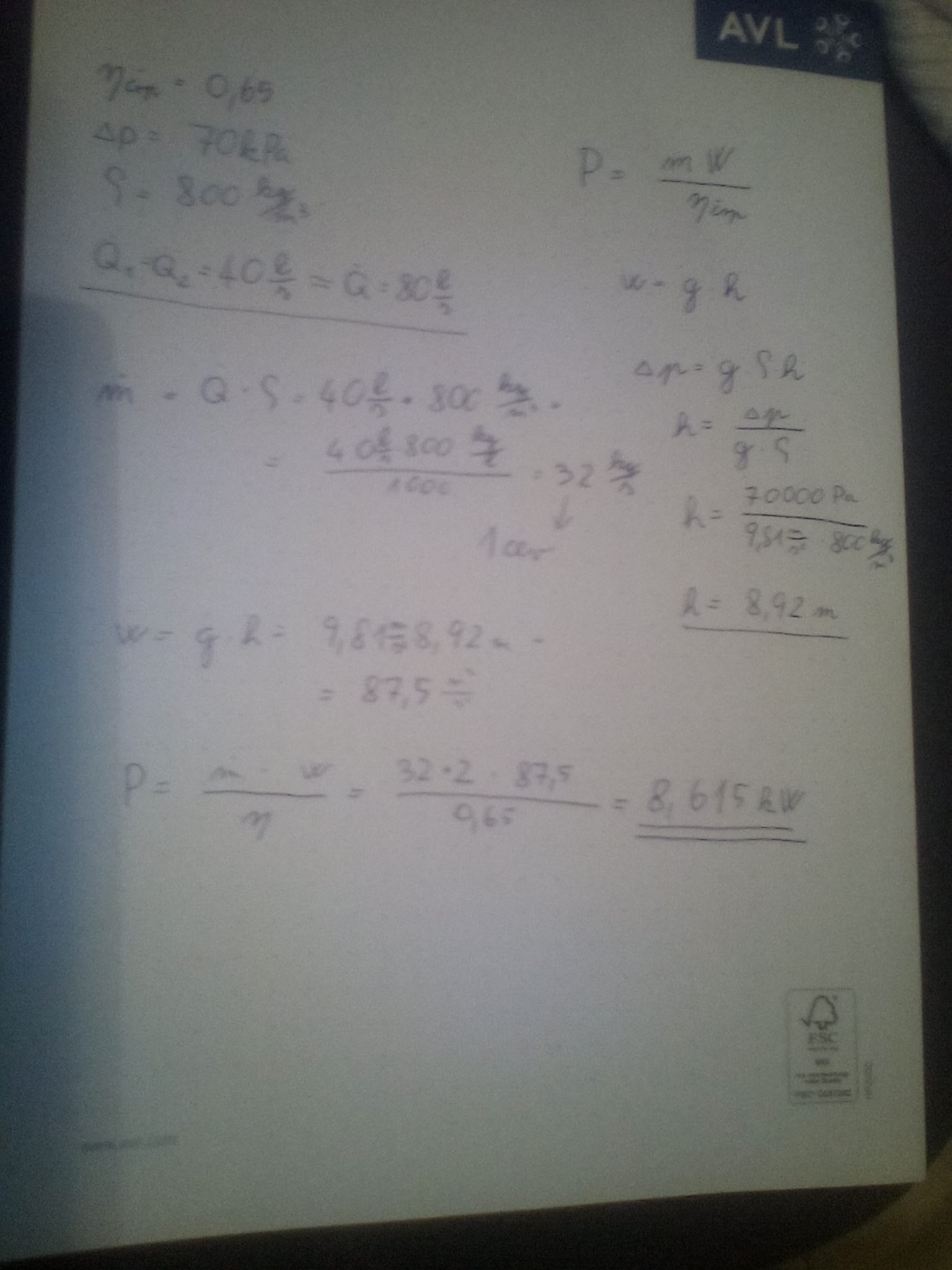

OdgovorNapisal/-a Mitto » 7.9.2017 6:35
Bo to zdaj pravilna rešitev?

OdgovorNapisal/-a vili » 7.9.2017 14:35
tok Q1=Q2=2*40=Q ???, kaj misliš...
ah saj si upošteval v enačbi, malo "grdo" pišeš, verjetno bo prav..., saj ni bilo tako hudo ali pač... :D
