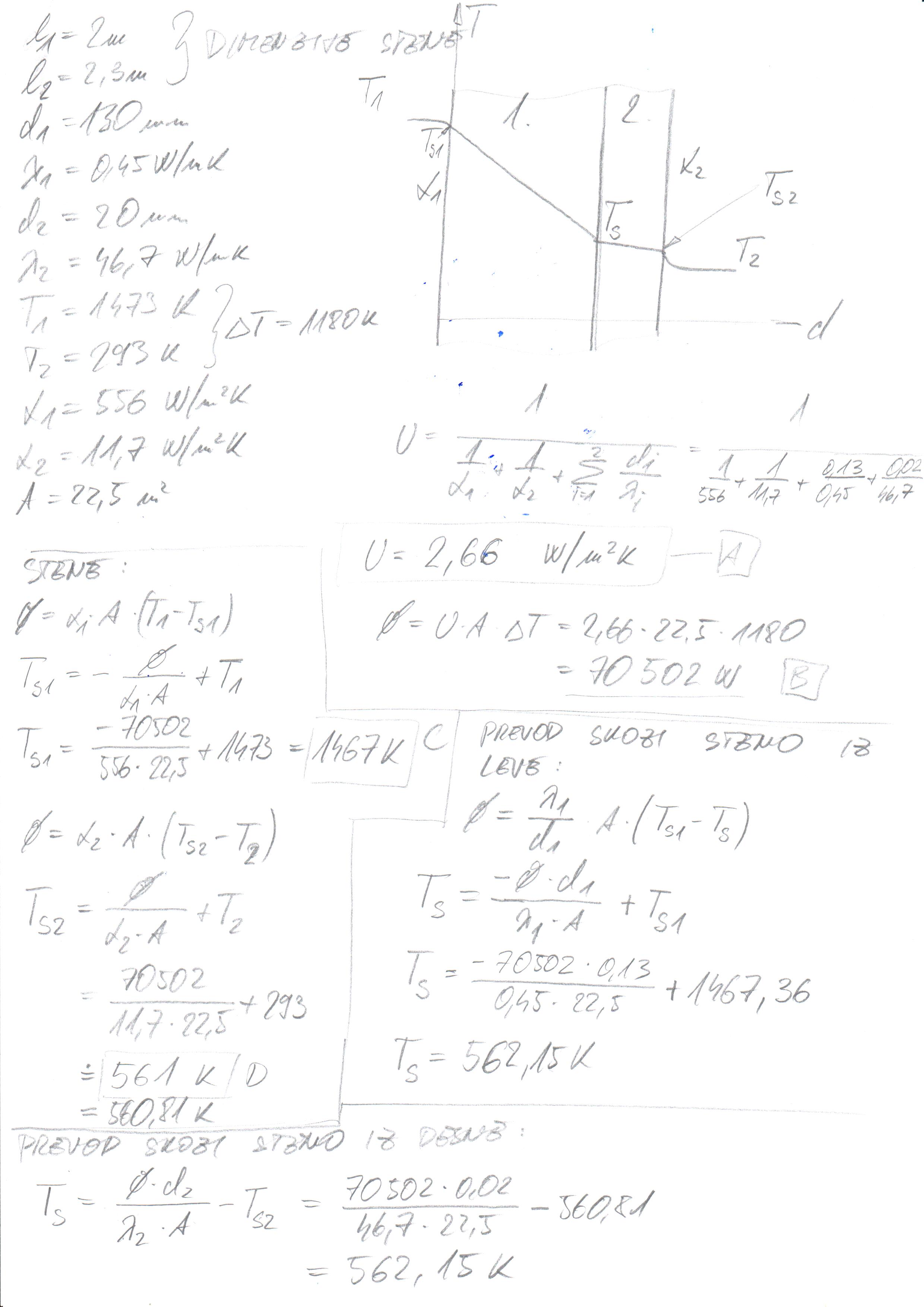

Vem, da sem že malo tečen, vendar ne morem si pomagat. Ko naštudiram eno stvar, se pojavi problem pri drugi. Tokrat imam problem pri predmetu Načrtovanje strojnih inštalacij.
Zanima me zakaj mi Tm pride drugačna, če grem računat z leve ali iz desne strani.
Naloga:
PS. Da je slika prav obrnjena jo morate shraniti na računalnik
kmetovalec367
Prispevkov: 16
Pridružen: 3.9.2014 19:24
Re: Termodinamika
OdgovorNapisal/-a uros99 » 23.11.2014 14:19
Ja, prva napaka ki si jo naredil je ta, da si prevodnost tanjše stene vzel napačno. V podatkih je 46,7; v izračunu pa 42,7.
Drugače pa vidiš, da imaš verjetno neko peč, narejeno iz šamotne opeke in potem 2 cm verjetno jekla.
Jeklo kar dobro prevaja toploto, zato ni za pričakovat ravno neke opasne razlike med steno na eni in drugi strani.
Naj te ne motijo oznake A, B, C in D. To imam zapisek v katerem sektorju spomina na kalkulatorju imam vrednost spravljeno.
Pa še ena opomba: meni se je od nekdaj zameril mali delta in sem ga zamenjal z 'd'.
Poskusi zamenjati prevodnost tam pod datumom, ko računaš vmesno temperaturo z 42,7. Moralo bi biti isto.
Prenos toplote.jpg (410.16 KiB) Videno 3842 krat

OdgovorNapisal/-a kmetovalec367 » 23.11.2014 19:11
Hvala uros99!
Vidim, da sem tudi formulo narobe postavil za Ts1. Se pravi Ts1 ne more bit večja kot temp. prostora ane. Vidim, da kar obvladaš te stvari. To si od faksa odnesel? :)
