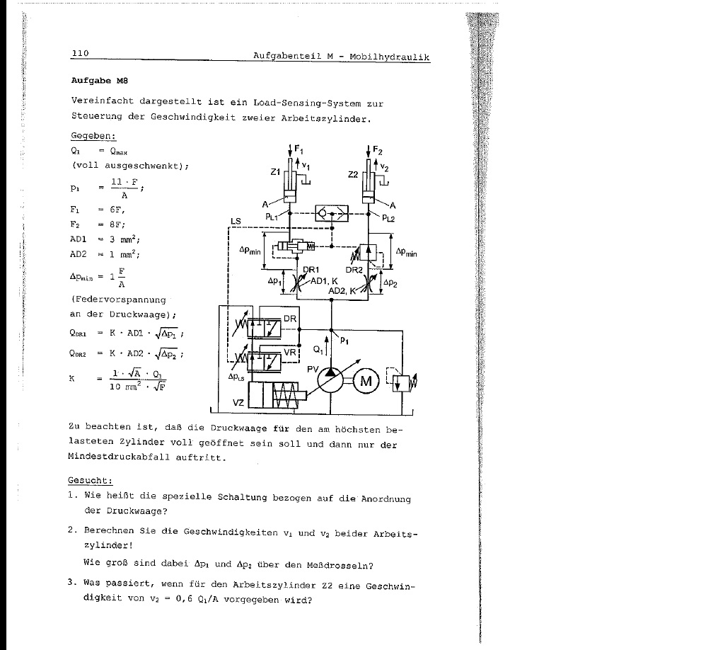

Rabil bi pomoč pri reševanju naloge iz hidravličnih pogonov.
Gre za tlačno tehtnico in jo nikakor ne poštekam.
Sicer je naloga v nemščini, lahko pa poleg dam še prevod...
Bi mi morda kdo lahko pomagal?
V drugi priponki je še prevod, ki je upam da pravilen...
