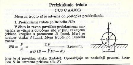

Še eno vprašanje iz področja trdote. Kaj morda kdo ve kaj je K v formuli (izračun po Brinellu):
HB=K*F/A

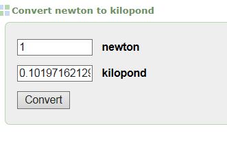

Hvala za odgovor. To sem v tem času sicer že sam ugotovil. Vseeno pa me zanima zakaj je sploh ta faktor. Morda pretvorba iz starih kilopondov?

jan2000 napisal/-a: Vseeno pa me zanima zakaj je sploh ta faktor.
Ata Kraut iz leta 1964 nima nobenega faktorja. Ima pa mera HB dimenzijo. Je težko odkriti, kaj vsebuje faktor k?

je tisti faktor je pretvornik med N in kp, brinell je na zčetku stoletja uporabljal še kiloponde:

Me pa čudi zakaj niso pustili formule iste ter spremenili tabelo.

a ste merili trdoto po brinellu???,
kolikor se spomnim smo kroglico pritisnili v material, seveda na stroju in z lupo izmerili premer, potem pa v tabele in trdota je bila tu, se nismo utrujali s površino odtisa..., tak da je tista enačba malo pri strani..., v firmah smo pa v glavnem merili po rockwelu - kaljeno, se je pa dalo meriti na vse načine..., smo imeli pa tudi sharpi-ja za hitro "terensko" kontrolo...
