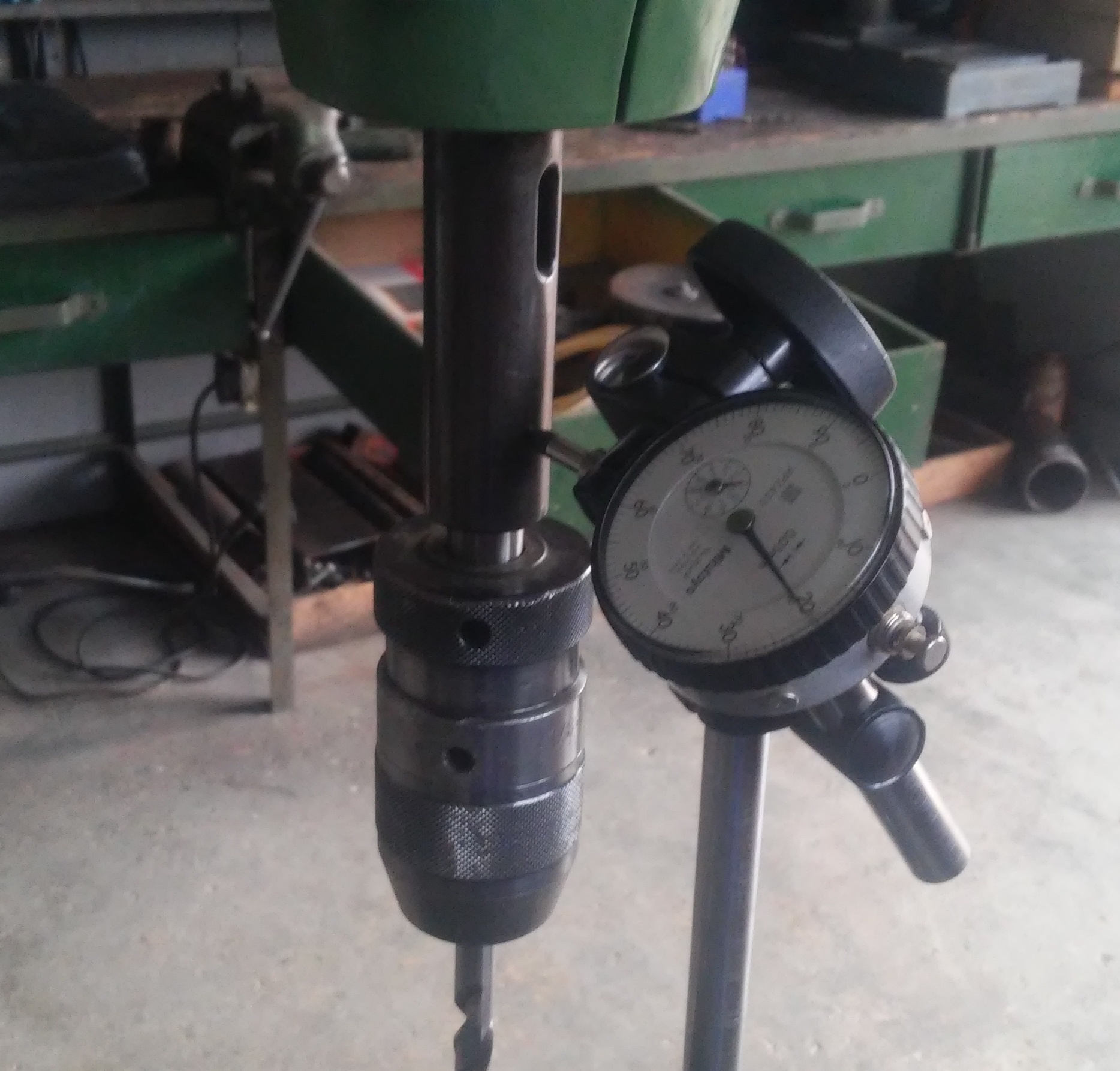

Pozdravljeni, sem v postopku nakupa rabljenega vrtalnega stroja. Danes sem obiskal enega prodajalca in izmeril odstopanje na vrtalnem vretenu 0,3 mm (če ga npr. z roko potiskam "naprej" in "nazaj"). Je to sprejemljivo opletanje ali ne? Steberni vrtalni stroj je znamke MTT (še nikoli slišal?). Cena je kar visoka 700 e zato hočem biti prepričan da je stroj vreden tega denarja.

točnost pri takšnem vrtalnem stroju dosegaš s točkanjem. Če je to pri iztegnjeni pinoli, potem ga kr vzami, za 700€ boljše ne boš dobil.
