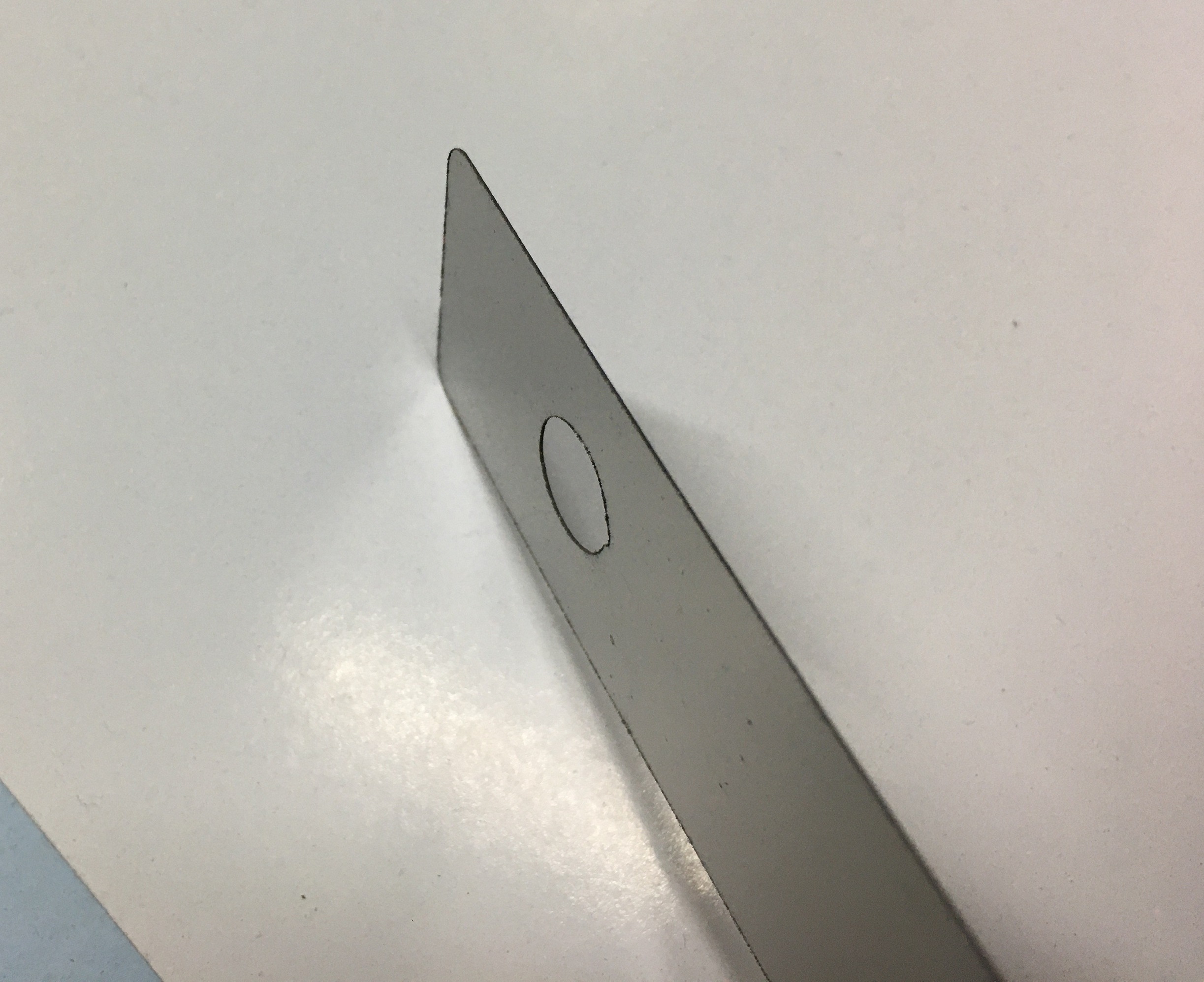

Povsem brez naknadne obdelave tudi z vodnim curkom ne gre, ker pri tako tankih pločevinah nastane na spodnji strani nekaj stotink igle.
Za lažjo predstavo,.. na sliki je 25mm širok kos z luknjo fi 8mm. Material 1.4301 debeline 0,2mm. Nepravilna oblika na luknji je nastala zaradi napačne nastavitve vhodnega reza. V tem primeru se je rezala samo ena plošča, prikazana pa je spodnja (slabša) stran kosa.

marko321 napisal/-a:Nepravilna oblika na luknji je nastala zaradi napačne nastavitve vhodnega reza.
Ja, tako je to. Enkrat sem dal testno rezat kompozit (ogljikova vlakna + epoksi smola) na vodni curek in sem nakazal naj preboje delajo na sredini izvrtin in se počasi premaknejo proti robu, pa so me samo čudno gledali :roll:. Pri tistih, ki vedo kaj počnejo je to tako standardna praksa, ni pa samoumevno, da se bo tudi tako izdelalo.

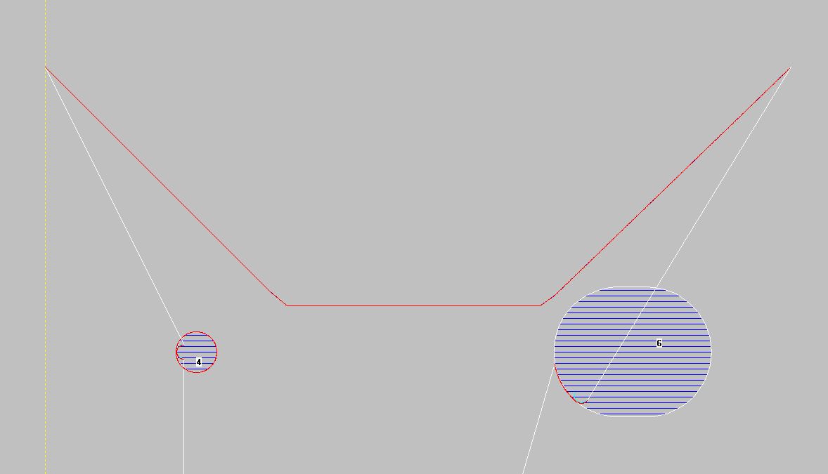

mani je "malo bolj" sofisticiran program lepo sam postavil začetek in konec (einlauf in auslauf) rezanja, sicer je bila plazma ampak vseeno, sem našel primer v arhivu pa sem zavrtel stimulacijo, mi je še ratalo:
rdeče so delovni gibi belo hitri gibi...

grega09 napisal/-a:
Običajno se prebija malo stran od konture, se pa včasih programu malo zmeša in naredi po svoje. Brez skrbi, naročnik je dobil brezhiben kos. Slikal sem ostanek.
Prebijati kompozit na konturi je res malo zgrešeno, ker se že tako radi razplastijo...

"to si si pa kar malo izmislil, da naredi program po svoje" :o :o , meni ni nikoli, samo tisto, kar sem mu dal naj naredi... :D :D, tudi tisti pleh na sliki mi je malo čuden - črni robovo, po vodnem rezu so svetli kovinski, kolikor se še spomnim... , mi razložiš...

OdgovorNapisal/-a marko321 » 15.1.2021 23:14
vili napisal/-a:marko:
Sem napisal, da je šlo za napačno nastavljene parametre pri vhodnem rezu, ker sem vedel, da se bo kdo spotaknil ob to (slikal kar je bilo pri roki). V tem primeru je program naredil malo po svoje, ker je po ponovnem vnosu kosa in avtomatskem generiranju pravilno postavil vhodne in izhodne reze. Ni običajno, se pa zgodi...
"zložijo več plehov enega na drugega in kosi padajo ven in ne rabiš nič kasneje obdelovati,"
Ni tako enostavno. Pri tankih pločevinah vodni curek naredi iglo, v primeru rezanja v paketu nekoliko manj, brez pa ne gre. Šmirgel ne uide, ni pa to tako hudo kot izgleda na sliki. Rahlo nasloniš na satinirni kolut pa odbrusi stran.
5000 kosov x nekaj sekund = sitnost :(
Rob je na sliki črn zaradi čudne svetlobe. Za boljšo predstavo poglej posnetek. Od 0:25 naprej je že obrušen zunanji rob.
