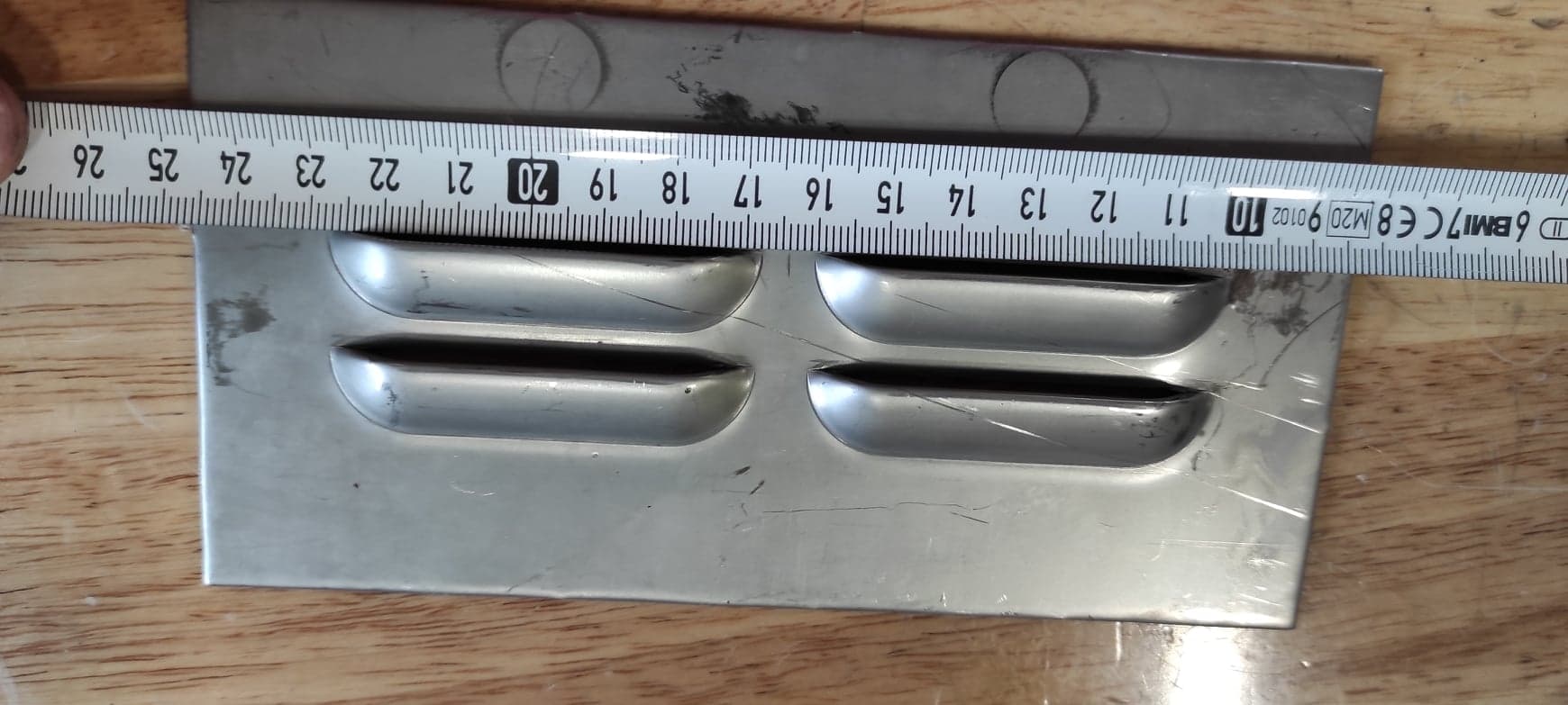

imam cnc prebijalko in orodje za zračnike. če te zanima mi lahko pišeš...
Re: Zračne odprtine na pločevini
OdgovorNapisal/-a borisk » 28.12.2020 12:59
če rabi še kdo drug. tole so minimalni razmaki in pribljižne mere.

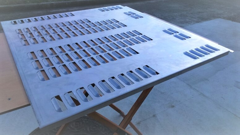

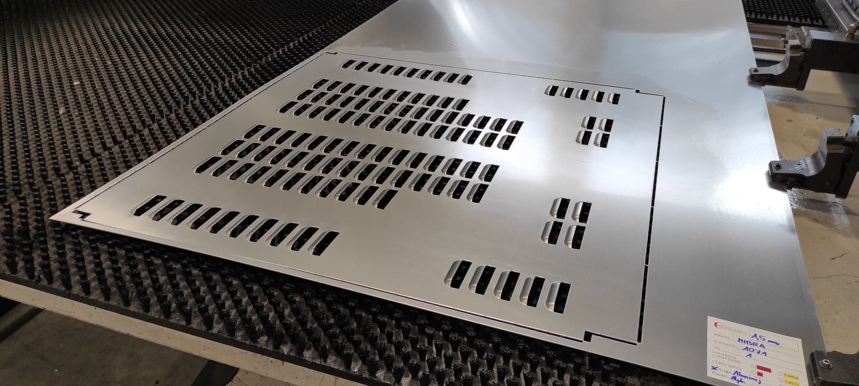

OdgovorNapisal/-a lambostyler69 » 2.2.2021 15:22
Evo, pločevina z zračnimi režami je izdelana s strani g. Borisa Kozjana. Naredil je v nulo in sem zelo zadovoljen. Kako to izgleda s spodnje in zgornje strani, je to prikazano na slikah.
Hvala še enkrat g. Borisu.

OdgovorNapisal/-a borisk » 3.2.2021 7:01
Zdravo!
Sej kos je kar enostaven, malce sem samo cvikal kaj bo, ker je orodje za zračnike namenjeno da samo odreže pleh, tukaj pa sem pred zračniki že imel pravokotne luknje. Pa pri zračnikih je potrebno paziti, da jih v pravem vrstem redu štancaš, drugače jih ti kasneje hodijo napoti.
