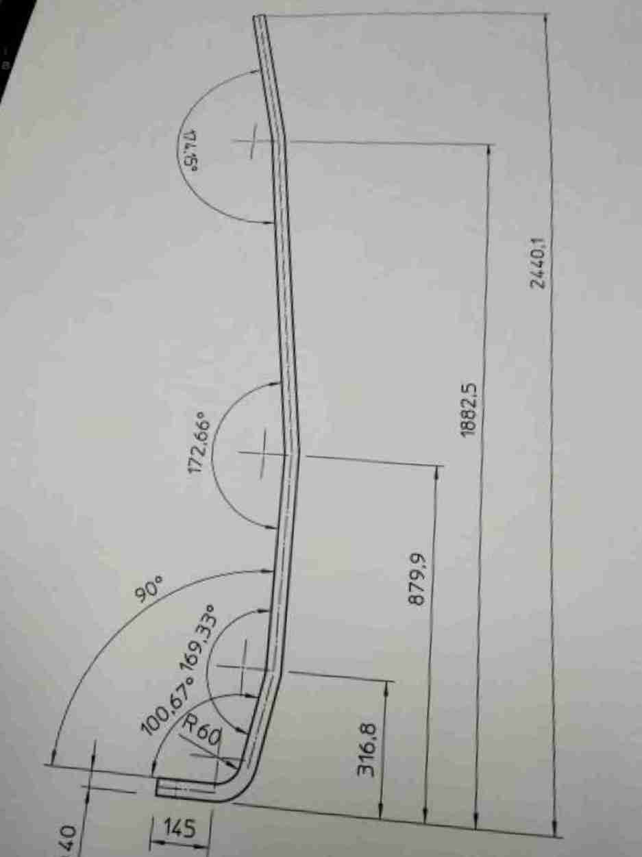

Iščem nekoga, ki bi mi izdelal 4 cevi za lojtro avtodoma. Cev je iz aluminija fi40 mm, stena pa naj bi bila 2,5 mm.

Ne gledat tistih decimalk na merah. Ja, bi jih moral zbrisat.
Gre pa za lojtro na zunanji strani kombija, da je možno dostopat do šotora in pa prtljažnika na strehi.

Boš pa verjetno moral prilagoditi cevi glede na orodja ki so na voljo. Zakaj ravno aluminij? Vzameš 1.4307 ali kak podoben inox, malo zmanjšaš dimenzije pa si tam tam s kilami če ti je tolk pomembno.

Al cev fi 40 in R60 bosta bolj težko sodelovala. Je velika verjetnost, da bo cev počila.

Torej aluminij je zahteva naročnika. Radij bom prilagodil orodju, sem našel kontakt, še pa čakam povrtane informacije.

lahko povem iz svojih izkušenj, če ne uporabiš sveže cevi, se aluminij postara, spremeni lastnosti, utrdi, in potem poči pri krivljenju.
verjetno bi to rešil s termično obdelavo cevi pred krivljenjem, ampak kdo ti bo to delal, za en avtodom.

Tako kot je napisal Boris, ravno zato dvomim v R60. Al boš moral žariti na nekaj 100°C, da se spremeni struktura. Nekaj mesecev "stare" cevi ali hladno kalibrirane bodo pokale.
Pred nekaj leti smo "štancali krožnike" iz Al in je bilo potrebno Al toplotno obdelat, mislim da okrog 400°C.
