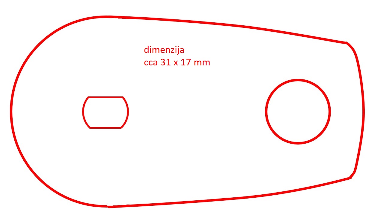

Potreboval bi izdelavo dveh ploščic - glej skico. Velikost cca 31 x 17 mm, debelina 3 mm. Material pločevina ali alu (ni pomembno). Lahko pripravim dxf format, če pride CNC v poštev.
Zanima me, ali bom sploh dobil koga ki bi bil pripravljen vzeti tako majhno zadevo in da ne bo stala celo premoženje?

Če je to standardni del, ga kupi. Če ni, pa ne pričakuj, da ti bo kdo zastonj delal. Ena možnost je laserski razrez, tam bo skoraj zastonj, vprašanje zahtevane natančnosti. CNC rezkanje skoraj ne pride v poštev - rezkarja za ostre vogale v ovalni luknji NI. Jaz bi delal na žični eroziji, vendar ni zastonj. Najprej dobiti kos pločevine 3mm, potem dokaj točno zvrtati predhodne izvrtine za vdevanje žice, postaviti na stroj, centrirati po eni izvrtini potem pa rezanje - dvakrat luknja, potem pa zunanja oblika. (dvakrat-za dva kosa). Zelo natančno delo, vendar zelo zamudno, mislim da med 4 in 6 ur časa x 25 eur +DDV, pa si izračunaj, če se ti računica izide.

...za okroglo luknjo ne rabiš žično erozijo... obstajajo tudi svedri, če se ne motim !! ...za ovalno luknjo pa sveder in potem ključavničarska pila !!! Ovalno luknjo lahko na grobo oblikuješ tudi z rezbarsko žagico za kovino in nato poravnaš z pilo...
Pred 100+ leti je to bil običajen postopek in sigurno ne bi rabil 4-6 ur !!!
Zunaj na "grobo" izrežeš z fleksarco (debeline 1mm) in potem na fino pobrusiš na navadnem kolutnem ali pa tračnem brusilniku.

V tem času ko čakaš odgovor jo s pilo in fleksom izdelaš.

Ja seveda. Vendar ko delaš z žico rabiš najprej neko izhodišče-koordinatni sistem. In lahko je to naprimer okrogla luknja, že točno predvrtana, ali samo grobo prevrtana, potem pa režeš na točno mero. Tu predvsem ne poznamo namembnosti - zahtevane točnosti . Sicer pa tak kos tudi jaz znam narediti ročno, pa tudi za ročno delo ne boš porabil le pet minut, kar poskusi. Pa dva natančna, ENAKA dela tudi ne boš dobil. Tako da na koncu, vprašanje kaj je bolje ???, O pantografih na 3mm pločevini pa .......
