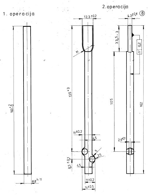

Zanima ma razlika med svetlo vlečenim jeklom in hladno vlečenim ter hladno valjanim okroglim jeklom. Namreč na stiskalnici preoblikujemo jeklo fi 8 kjer en del na koncu splošči. Toleranca je 8 h11
Imamo material Fi 8 ST37 500-700N/mm2 DIN 1654. A kdo ve za kakšen postopek se gre tukaj, vlečen ali valjan?

mislim, da dobavitelj - trgovec niti točno ne pozna postopkov obdelav, dobro, če bo hladno valjano pa naj bo, če bo v h11, ampak je to po "moje" kar hladno vlečeno..., morda se tudi motim..., sicer pa vprašaj v akroni jesenice, ti bodo povedali..., oni vedo kaj več kot jast..., se ukvarjajo tudi s hladnim, pa tudi vročim valjanjem..., dobro pri valjanju se material širi tako vzdolžno kot prečno, če boš med valjema stiskal palico 10 na 8, kaj se bo med valjema na stiku dogajalo, samo vprašam..., se tudi jaz učim...
je pa zate bolj pomembno, da bodo te palice za tvoje preoblikovanje dovolj žilave, da ti ne bodo pokale...
samo še to glede tega štancanja, jaz bi izdelal pehali z radijem, a moraš imeti oster prehod na z 8 na 4,3, mislim, da ni najbolje...???, si kaj računal procent deformacij..., samo vprašam..., kaj se bo dogajalo v tej palici...
