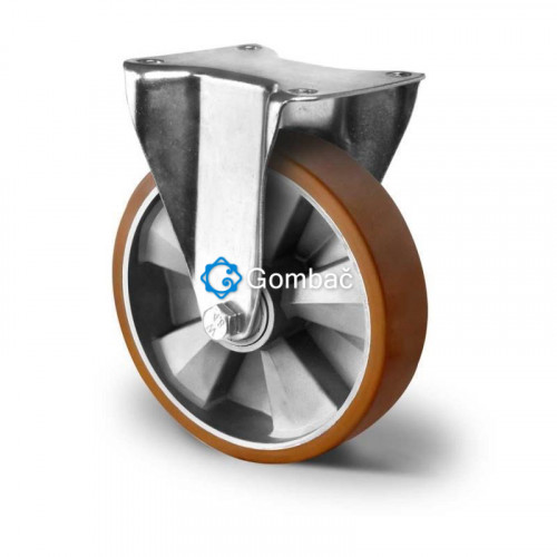

Ohišje kolesa je narejeno iz pocinkane jeklene pločevine in prirobnica je iz aluminija (siva barva). Zanima me, če bi se to ohišje iz aluminija dalo privariti na jekleno ploščo. Ima kdo izkušnje, ali je edina možnost, da se pritrdi z vijačno zvezo

Aluminij in jeklo se med seboj ne da variti! Lahko se vari aluminij z aluminijem in jeklo z jeklom.
Tebi verjetno preostane samo vijačna zveza, kakšna specialna lepila so verjetno predraga.

ja to drži za pretaljevalno varjenje, da pa se zelo različne materiali variti z bolj "exotičnimi" postopki, ki pa niso ravno izvedljivi v vsaki garaži, to pa so n.pr.: varjenje s stiskanjem, z ultrazvokom, z explozijo, to so kolegi počeli v Litostroj, tako malo po spominu...

Platišče je aluminijasto. Tega res ne gre variti na jeklo.
Ohišje (oz. temu kosu smo včasih rekli vilice) je iz pocinkane pločevine.
Cink obrusiš in ga lahko privariš na jekleno pločevino. Ni pa tak spoj za pričakovati na eni mašini, ki jo je naredil strojnik.
