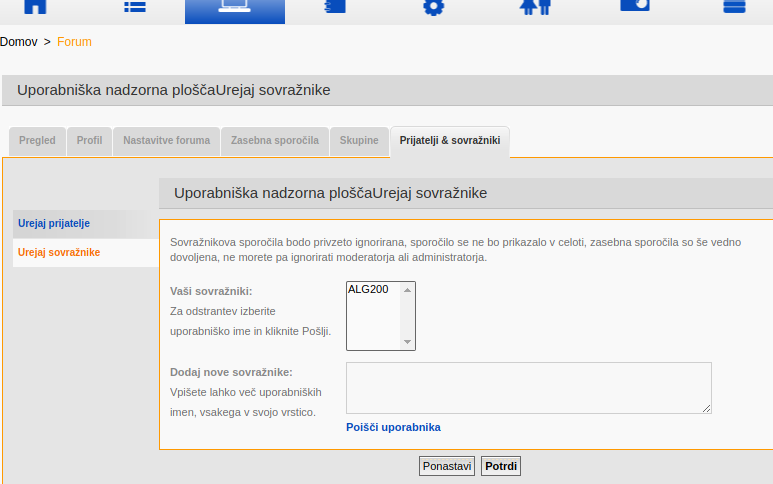

Probam, če bo življenje na forumu za malenkost lažje ->

Za lažje življenje moraš (velja za vso populacijo, ne le posebej za tebe) iz svojega besednjaka izbrisati besedo "sovražnik". Avtomatsko potem izpade tudi vsako negativno ocenjevanje posameznika.
Kdo je tvoj sovražnik? Ne glede na mnenje kar množice: je nekdo, ki mu je je prvenstvo škodovati tebi in šele potem iz tega izvlečene njegove koristi.
Kupi si kako knjigo o metalurgiji ali kak obnovitveni šnelkurz iz gradiv, ker očitno ne veš kemije v sistemih FeCrNi
Ne uporabljaj tovrstnega besednjaka. Tudi če si prepričan, da se sobesednik moti, uporabi izraz "moje mnenje je tako, ti pa kakor hočeš". Resnične resnice pa nikdar nikjer nihče ne ve.

To se pa strinjam, hvala. Če bi prevajal jaz, sigurno ne bi uporabil besed sovražnik, niti prijatelj če sem prav natančen.
Nisem pa zadosti pameten ta trenutek, da bi predlagal katere prevode bi uporabil.
Mogoče namesto sovražnik "ne beri" filter, ne bom zdaj ugibal.
Če sva še bolj natančna, bi bilo dobro zbrisat tudi besedo moraš. Kaj praviš?

Ne bom debatiral. Sem povedal le svoje mnenje o povedanem. Tovrstna debata pa ne spada v ta forum. Obvestilo o izboljšanju medčloveških odnosov pa ni moglo škoditi.
Tudi neki prevodi spadajo v ta forum le če služijo kot potrditev nekega strokovnega stališča.

@cr7, zares, še nikoli nisem nikogar niti označil za sovražnika, niti ga dal na ignore listo. Zato ker je dejstvo, da tudi največji nasprotnik kdaj pa tudi kaj dobrega pove ... sicer je pa dobro vedeti, kaj se dogaja tudi za repom, kajne?
