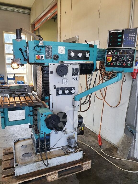

Po pogovoru s prodajalcem (posrednik iz Nemčije) sem izvedel da ima stroj kroglična navojna vretena za X, Y in Z os.
Zanima me ali ima kdo izkušnje s delom na klasičnem frezalnem stroju s krog. vreteni? Predvidevam da se lahko freza istosmerno in protismerno?
lp, masinist

OdgovorNapisal/-a vili » 13.8.2022 11:55
bo nekaj takega, ampak dokler vretena ne dobijo zračnost,gre v obe smeri, v zračnosti vreten je problem pri istosmernem frezanju...

OdgovorNapisal/-a SAJKO » 13.8.2022 20:10
Ne verjamem, da ima kroglična vretena-kaj pa potem suporte drži na mestu, če skoraj ni trenja? Sploh za Z os. Plo bi moral imet posebej zavore na vretenih, pa ne verjamem, da so se Romuni igrali s tem.

OdgovorNapisal/-a masinist » 13.8.2022 21:03
Sem tudi jaz razmišljal glede tega, ker krog.navojna vretena niso samozaporna.
Kakor si jaz razlagam priloženo sliko ima bremzo za vsako os.

OdgovorNapisal/-a vili » 14.8.2022 7:13
torej bremze očitno ima, ni problema...
