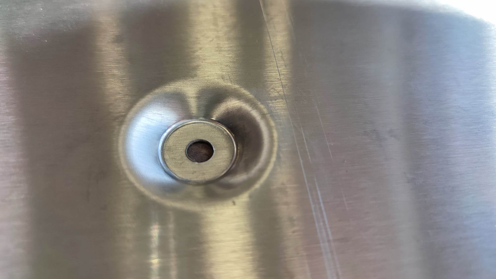

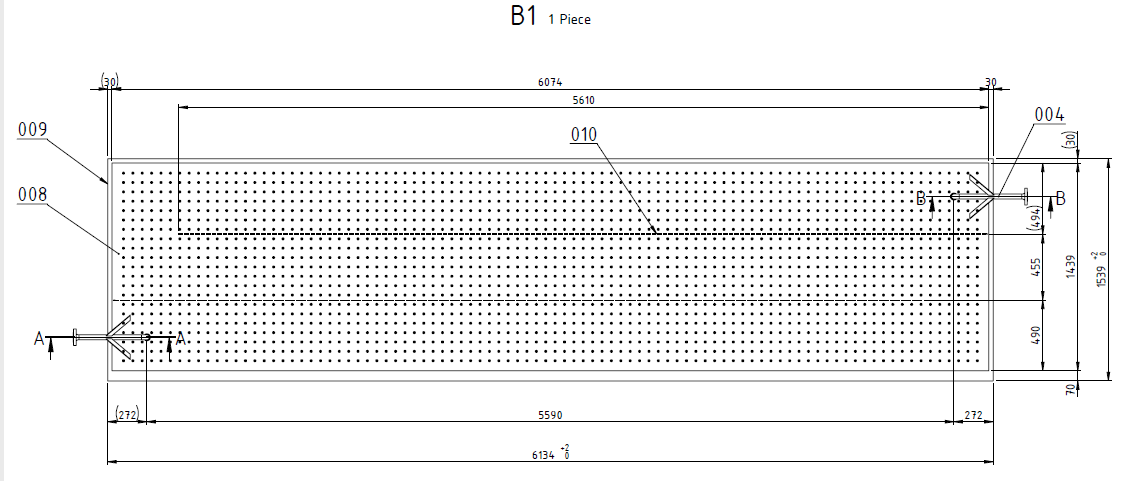

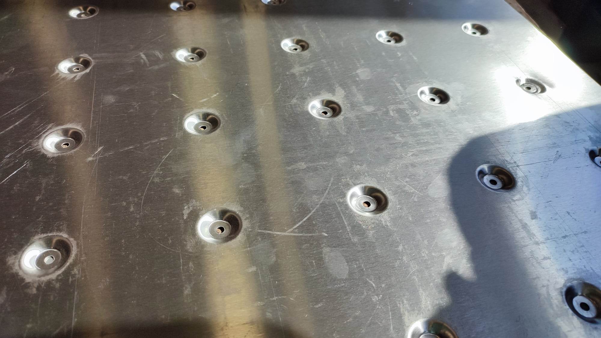

Potrebovali bi vtiskovanje/štancanje pločevine P265G dimenzije plošče 6074x1439x4mm.
Pozna kdo koga, ki se ukvarja s tem? Preposlal sem 100 majlov in nisem našel nikogar.
V kolikor so dimenzije pločevine prevelike, se lahko izvede delitev.

mi jih delamo na prebijalki z namenskim orodjem. problem pri tvojem je debelina. orodje je običajno narejeno za eno debelino. mi najprej naredimo luknje (na prebijalki ali na laser) potem pa utiskovanje. luknja običajno zraste. pa izvedba štempla je po pojem boljša takšna da ima spodaj še ravno površino.

Za izdelavo fi12 lukenj z zavihanjem roba je potrebno namensko orodje, s katerim najprej preoblikuješ pločevino in nato izsekaš/štancaš luknjo. Zna biti težava debelina pločevine za prvo fazo preoblikovanja, ker bo verjetno potreben "halter" pločevine. Je tudi vprašanje, če kdo lahko prebija 4 mm debelo pločevino.

Najprej moraš narediti luknje, ker ne moreš pridržati pločevine, da izvlečeš čep, če imaš že narejeno izboklino.
Za 12mm v 3mm črno potrebuješ po tabelci od proizvajalca orodij za prebijalko 5,3t, kar zmore vsaka prebijalka, z debelino pa so običajno fizično omejene na 6mm. Taisti proizvajalev priporoča za takšno debelino materiala 25% debeline zračnosti za milimeter, se pravi 1mm pri 4mm pločevini.

Zato pa rabiš orodje s "halterjem", namensko narejeno za takšno obliko luknje.

drugače pa kar se velikosti tiče, naš stroj ima 1500x2000 hode, sicer lahko preprijema pločevino, ampak nihče nima na vsaki strani stroja 6m prostora, pa še omejitev je glede na skupno težo pločevine.

Pločevino bomo tako delili na 3x 1500x2000.
