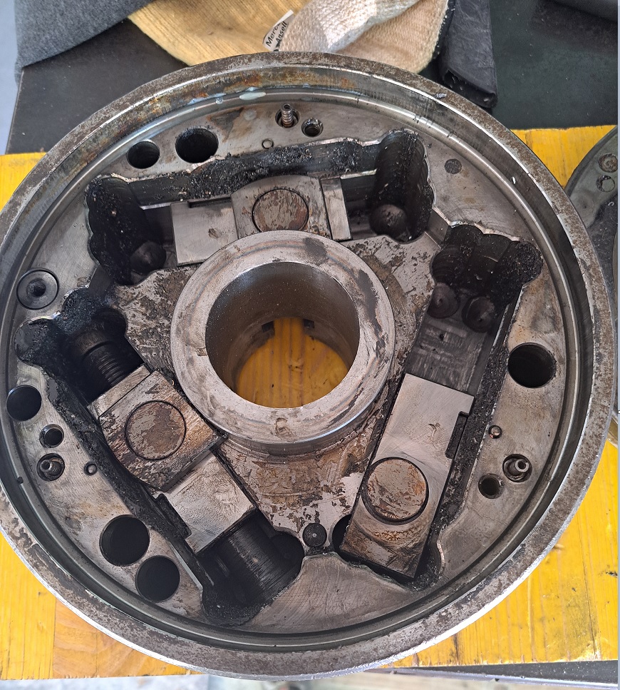

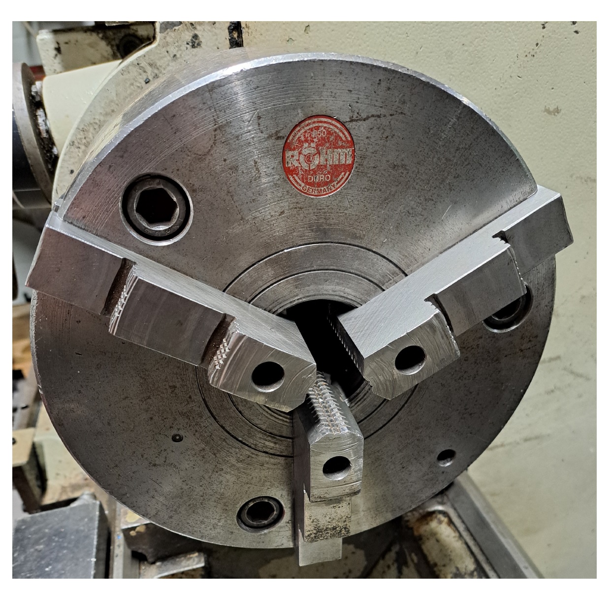

Pozdravljeni.
Imam stružno glavo od Rohm Duro T z klinastimi letvami. Glava teče znotarj 0.03mm.
Ko vpnem obdelovanec v trde čeljusti pa radialno opleta 0.3mm.
Vizuleno so čeljusti OK. Zračnosti med letvami in ležišči so nekaj 0.01mm.
Sumim, da je to opletanje posledica obrabe letev v glavi.
Sem v dilemi ali kupim nove čeljusti (trde in mehke) ali pa nima smisla in kupim novo glavo.
Se je že kdo srečal z prevelikim opletom in kje je bil glavni vzrok?
Ima mogoče kdo enako glavo?
Lep pozdrav
