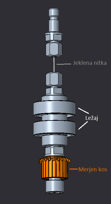

Balans je potreben ker je vležajena gred gnana preko elektromotorja, umes pa imamo "nitko" jekleno žico debeline 1,2mm. Problem nastane ker če pride do prevelikega balansa se ta nitka "strga".
Merimo razteznost merjenih kosov ter če zvari zdržijo, pri tej vrtilni hitrosti in temperaturi.
Načeloma se res vrti v luftu saj je vrstni red - ležaj, ležaj, merjen kos. Zato tudi prihaja do večjega balansa. Najboljša rešitev bi bila ležaj, merjen kos, ležaj. Vendar to zaenkrat ni mogoče oziroma iščemo rešitev tudi za to.
(prilagam sliko)
