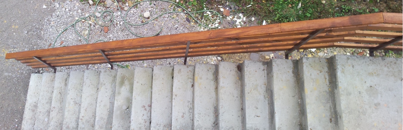

Imam na podobnih stopnicah ograjo iz cevi 30x30x2
ograja
ni me strah da bi se pri normalnem naslanjanju zlomila, se pa kar precej maje (ni toga)
