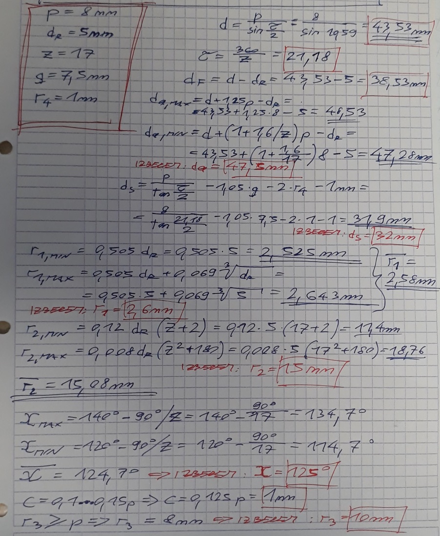

Jaz sem moral enkrat ene BMW verižnike posneti in sem imel verigo. Tu imaš sliko iz Deckerja in potem podatke za določitev verižnika. Pesto pa narediš kakršno rabiš. Potem pa še samo narišeš in daš delati. Ti se zaenkrat lepo vrtijo. :D
Mogoče ti kaj prav pride...
