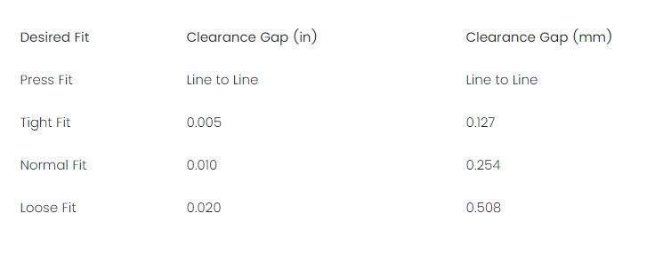

Torej, sem končno nabavil tole čudo....
Mi lahko pove kake ujeme se dela?
Na internetu sem dobil tole, samo kajstvem....

OdgovorNapisal/-a ktm2002 » 4.9.2022 17:39
Če so kake tabele za različne materiale in različne ujeme.
Ali je potrebno za vsak material in mero probati.

OdgovorNapisal/-a Slavc » 6.9.2022 7:50
Kakšne hude natančnosti pri tisku ne boš dosegel. Pri plastiki je vedno tako, da je toleranca odvisna od več faktorjev. Pri ohlajanju se izdelek krči. Za koliko, pa je odvisno od temperature, oblike izdelka in sten izdelka. vprašanje je tudi ali boš po tisku izdelek še pobrusil, pobarval in podobno.
Zelo veliko je odvisno od prakse, vrste plastike, oblike. Nato pa preizkus in po potrebi poprava dimenzij.
