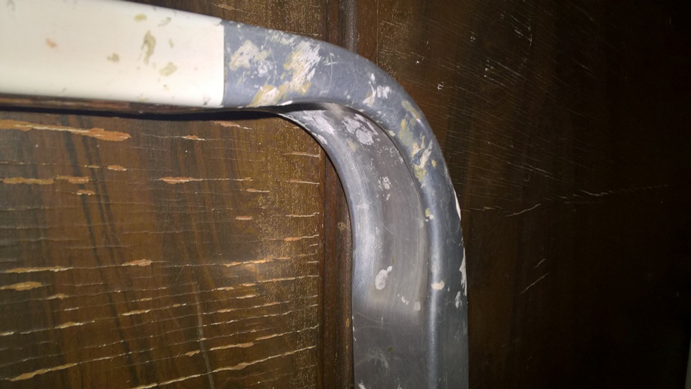

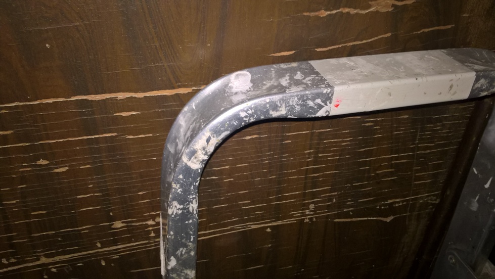

ma naj se zaj...ebe, bo dobil avans, malo morgen, ampak zjeba...l je nas, matr že tretja stran :evil: zaradi enega bedastega "kao" arčitakta..., smo pa lepo padi notr..., super :D hebiga, če smo deformirani...
pa še kako smo na sciaviju - mislim, da je bil, krivili lojtre:

S tisto hidravlično prešo ne bo nič naredu. :-?
A on sploh ve, da je orodje za okroglo cev narejeno malce več kot 180°? Ker če bi blo samo 180°, bi cev takoj cviknilo.
Brezveze, stran vržen denar. Ta zadeva se vleče, in to na trn. Kdo bo pa gledal tisti špeh, kot si ga (Vili) gor nalepil? V današnjih časih? Tako se je delalo pred sto leti, z macolo in trdo bučo ...

dmez a veš, da bo res kmalu toliko let kot praviš, kako leta tečejo :( , so pa vsi "lojtrarji" krivili podobno, ja s trnom to pa ja, pa mora biti "gibljiv"!!!, tega pa nima vsak grajzl ali pač..., pa še ravno za takšno cev kot jo imaš ti ???, pa še arčitekt...

Ja, tako je to. Sej sem mu nekje zgoraj napisal, kam se naj obrne. Tiste vogale mu bodo že napigali, pa ne bo koštalo 300 Ejev, kot bi najraje plačal za tisto amatersko hidravliko.
